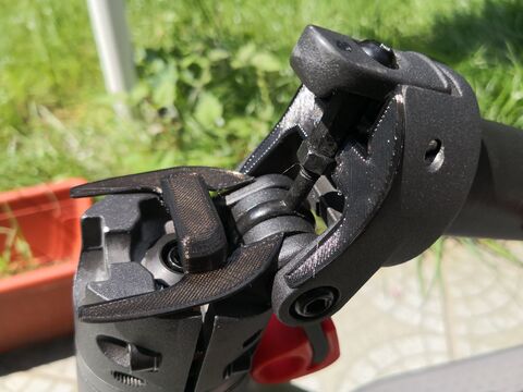

A hézagoló The One-nál kapható: [link] és össze sem lehet hasonlítani az aliexpressen kaphatóval. Eleve az aliexpress-es max pár hétig jó, aztán szépen elnyírod a gumit és ennyi volt. A másik baj vele, hogy nagyon könnyen kiesik a helyéről és elhagyod.
Ilyen a The One féle, a képen 2 db van, de amúgy csak egyet használsz és oda kell berakni a szorító csavar alá. Ja és ő is aliexpress árban adja (500 Ft)
- sárvédőre merevítés? a Pro2-n van merevítő pálca, nem? Legalábbis nekem volt..
- kormánytöréstől szerintem nem kell tartani normál használat mellett (én nem kímélem és 5k km van benne már), de egyébként nincs olyan amitől lehet csukni is -
