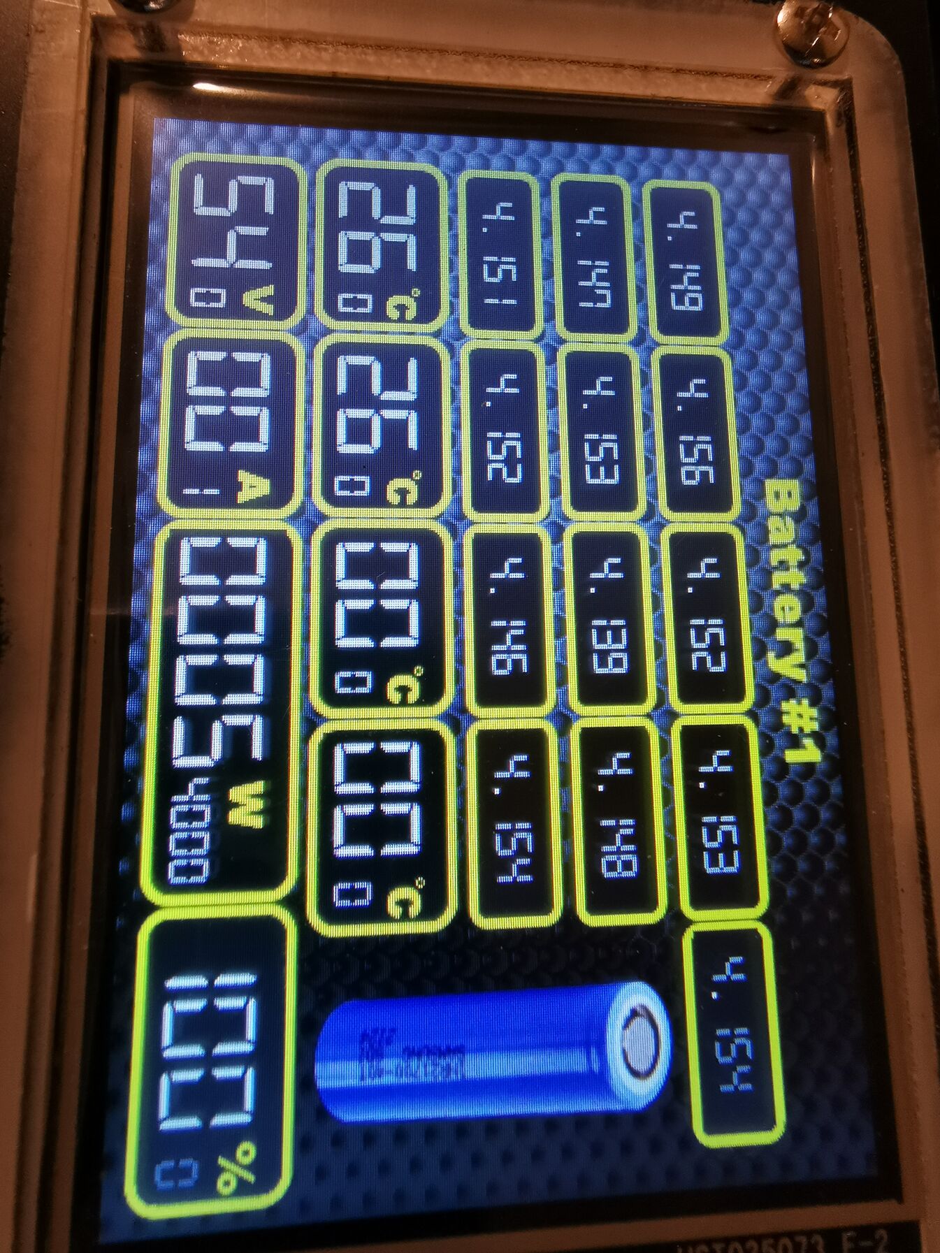

A cella hiba 4 dolgot csinálhat, pontosabban ezekből kikövetkeztethető:
- hirtelen, váratlan kikapcsolás (mikor az összfeszültség még bőven jó)
- hatótávolság drasztikus csökkenése, egyik napról a másikra jelleggel*
- töltési idő feltűnő rövidülése (hiszen nem tud kifutni a végéig a töltés)
- a cellafeszültségek lényeges eltérése (okos BMS meg tudja mondani)Ebből a négyből legelőször az első az, ami feltűnik az embernek, illetve
esetleg kombinálva azzal, hogy adott útvonalon már nem megy végig...
(Leggyakrabban a cellákat összekötő nikkelszalag sérül Kugoo esetén.)A teljes cellazárlatot azért nem vettem ide, mert úgy jó eséllyel kigyullad
a pakk, hiszen az összes többi cella kisül a zárlatoson, jó nagy árammal.
(Nagyobb pakkoknál az ilyen ellen biztosítékokkal szoktak védekezni.)
*: nem ide értve a hónapok/évek alatt történő lassú/normál degradációt
DigitXT
phoenix1989 #17216 üzenetére
Ha tudatos akku kímélő töltés, és 4.07V cellánként, akkor nincs.
Ezért mondtam, hogy végig kell mérni. De ha az látszik, hogy az
egyik cellacsoport 4.3V, az összes többi meg csak 4.06 az baj...
Mert az azt jelenti, hogy a BMS mentette meg a kigyulladástól...
(Vica versa, ha a váratlan kikapcsolás után bőven 40V felett van
a pakk, viszont az egyik cellacsoport 2.8 alá benézett, az is baj.)Peaceliker: igen, ha jó a balance, akkor ez is lehet, csak én abból

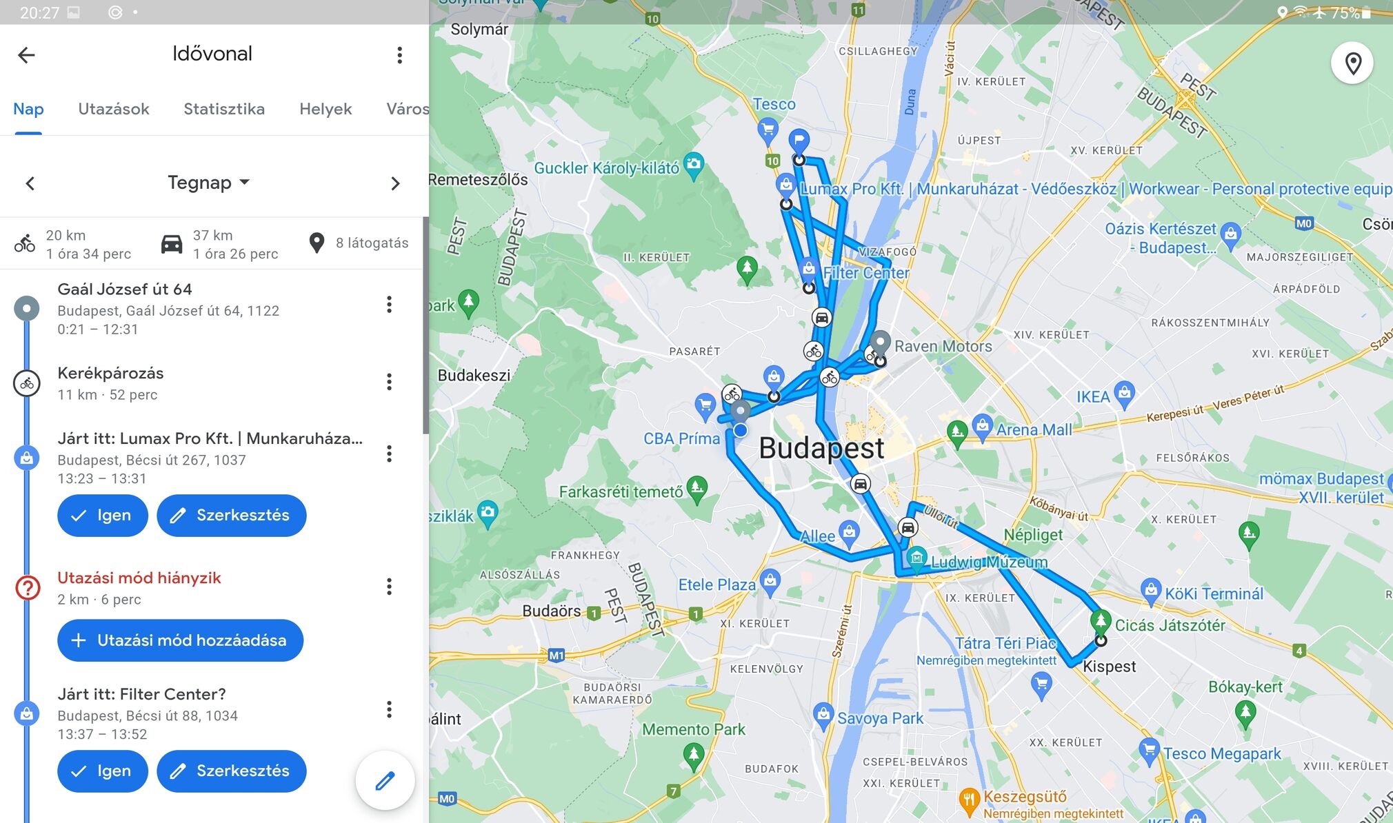

Miikee
phoenix1989 #14886 üzenetére
Helló! Én is küzdöttem ezzel, hogy nem menti az útvonalat, pedig minden engedélyt megadtam. Nekem egy huawei telóm van és talán megtaláltam mi okozza. A telefon kimélni akarja az akksit ezért korlátozza a háttérben futó alkalmazásokat. Próbáld meg, hogy a beállítások/alkalmazások/térkép/energia fogyasztás részletek/indítasi beállításokban kikapcsolod az automatikus kezelést es a kéziben mindent bekapcsolsz. Így nekem már más programoknál működik a rögzítés.
Pl. Naviki, Bike citizens -

ultio
Strava. Engedélyek kellenek a programnak, hogy folyamatosan fusson a háttérben. Sportokhoz van alapvetően, de a lényeg, hogy rögzíti az útvonalat, és pontosan, mert igaz, hogy a telefon gps-ét használja, de szinkronizáláskor korrigál is.
Az alapvető funkciói ingyenesek, és a pontosságot se rontja az ingyenes verzió. -
Drizzt01
Használd a Relive alkalmazást. Mindenre is jó
Somatom
Navigálás nélkül néha nekem is pontatlan. Úgy tűnik, hogy olyankor cellainfók alapján követ, mert néha szte Budapesten olyan helyen keltem át a Dunán, ahol nincs is híd. Ez viszont most navigálással készült és pontos is.
Egyébként sztem vmi engedélye hiányzik nálad. Úgy rémlik, hogy Neked vmi Xiaomid van. Sajnos, én csak az Androiddal vagyok képben, a MIUI -val nem. -

DigitXT
phoenix1989 #14789 üzenetére
Ha egy konkrét útvonal érdekel, tele van a Market GPS sebességmérő
alkalmazással, amik gondolom mind tudnak útvonalat is rögzíteni...
(Én az Android Speedometert használom régóta, talán már fent sincs,

phoenix1989 #14529 üzenetére
Engedélyezned kell a helyelőzményeket. Utána az idővonaladon tudsz visszakeresni.
Pl. EZ a tegnapi mozgásom. Nem navigáltam, csak a zsebemben volt a teló. -

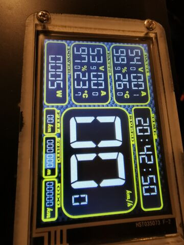

Igen. Nem fogom menet közben nézegetni, de majd elmentem egy SD kártyára,
aztán utólag lehet elemezni, hogy hogyan "viselkedett" a vas. Mennyit eszik stb.
(És ha esetleg leég a motor, tudjam mi volt sok...) Nem véletlen nem mentem
vele idén, mert egy csomó ötletem volt, miket lehetne még monitorozni, s mind
neki is estem, hajrá... Aztán jöttek a buktatók: rádiós probléma, BT probléma, ill.
maga a kijelző meghajtása is erőforrásigényes, miközben reagálni kellene ugye
a kerék forgására, de azonnal, hogy legyen pontos sebesség/távolság mérés.
Szóval végül sokba került, csak részben van kész, és sokmindent "elengedtem":
guruljon végre jeligére. Igazából nem is kell kijelző a teszthez, van rá a Dragy.
De nagyon kíváncsi vagyok, hogy fog viselkedni, milyen lesz a teljesítménye, azt
hogyan fogja bírni a két akku: meg lesz-e 50-60 km hatótávolság kényelmesen?
8000W ide, vagy oda, nem fog annyit leadni folyamatosan: 46Ah meg bírja már. -

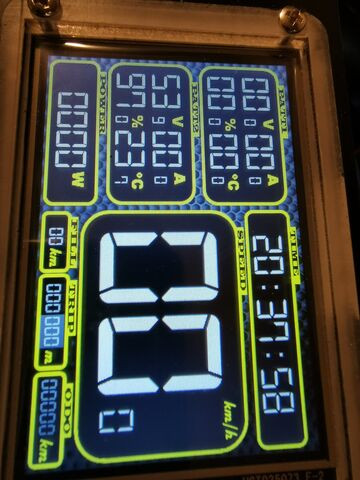

DigitXT
phoenix1989 #14336 üzenetére
Nekem a másik BMS 97%-nak írja. Az első akku meg nem méltóztatik
kapcsolódni BT-on a kijelzőhöz, nem tudom a mi baja, biztos megijedt
hogy lassan ki lehetne menni egy teszt körre. Sebességmérő nélkül is.
Lehet, hogy pont az a baj, hogy megfogta a telefont, és nem ereszti.Szerk: és valóban. Várni kellett picit, aztán megvan a jel...
Az
mondjuk az én hülyeségem, hogy anno két számjegyű százalékos
kijelzőt rajzoltam, ezért a 100% nekem itt 99.9% lett (jólvanazúgy).Ha belemegyek a részletes adatokba, természetesen ott a 100%...
Az a mW-os kijelzés viszont szintén egy picit tévedés, de majd ha
frissítem a firmware-t () letakarítom vmi értelmesebb értékre...
