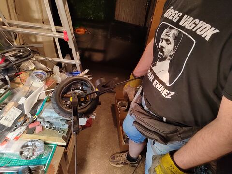

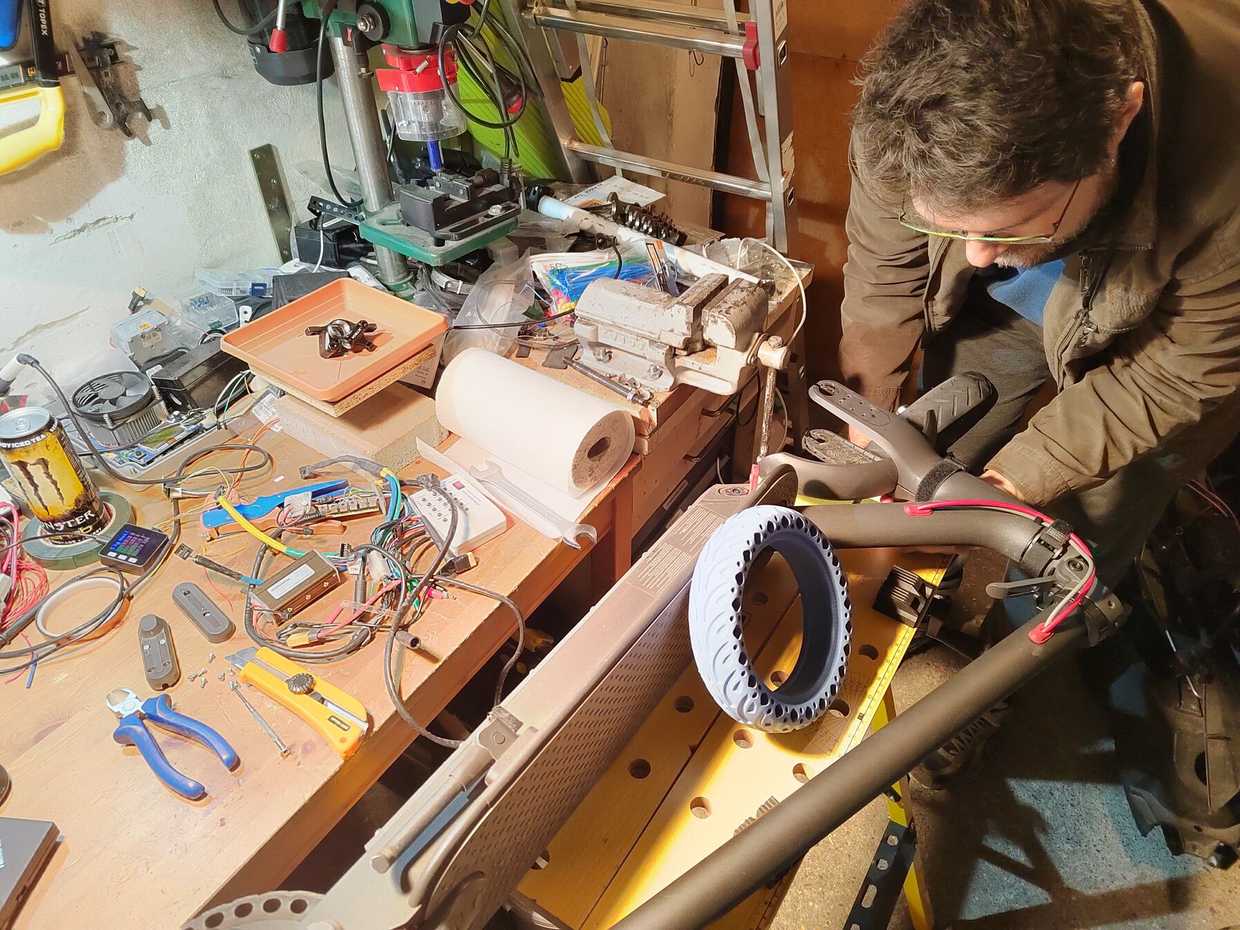

Irgalmatlan cumira készülj, satu nélkül neki se állj. Viszont amúgy nem igazán
ajánlott csere, mert tönkre fogja rázni az akkudat a merev váz. Sajnos ez ilyen!
(Sokan leírják pontosan ugyanezeket a tapasztalatokat. Miután uncsi a defekt,
akkor irány a tömör gumi, aztán meg irány az akkufelújítás: nincs jó megoldás.
Esetleg tubeless gumi használata, mert annál nincs mi kidörzsölődjön, vagy pl.
becsípődjön egy padkázásnál. De ha valami átszúrja, az is le fog ereszteni.
)És amit a végén már nem annyira sokan vallanak be, hogy szép volt, jó volt, de
most már ideje venni valami normális rollert: szvsz ezt rohadt sértőnek érezheti
egy elégedett tulaj, de konkrétan elhangzott (nem sértődtem meg, mert nekem
egyetlen Xiaomi terméket sikerült eddig a gyártónak eladnia, a kompresszorát).
Az S1-emet is fikázták, pedig használtam boldogan. Szénné tuningoltam, mert
jó ötletnek tűnt... Összetörtem magam vele, mert mégsem volt jó ötlet.
Amúgy a tömör gumi másik hátulütője, hogy a tapadása is sokkal rosszabb.
Nyilván anyaga válogatja, de vannak borzalmas minőségűek. Észnél kell lenni.Illusztráció, 2022. február (első kerék)
2022. május (hátsó kerék)
Azóta lett volna ideje törnie a kolléga akkujának, egyelőre nem jelentkezett.
(Mondjuk ha folyton újabb és újabb vasak vannak nála, talán sokat nem futott.) -
