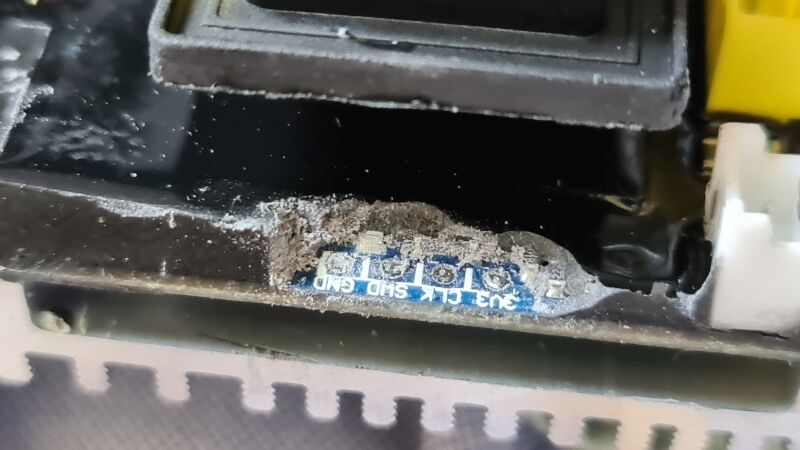

Nekem van mi2 pro-m is de az a roller komolyabban tud haladni és akksi idöben is jóval többet nyújt. Amúgy pl. a controller az mi2 -ben szintén jobb kialakitásu mint az F40-ben. Oké tudom ezek csak pálcika rollerek szóval nem szabad sokat várni tölük de ez az F40 nekem nagyon lehangoló így elsöre.Az elsö teszt út után már bontani kellett a rollert. Ahol az mi2 felment emelkedön ott az F40 már megállt alattam!
A napokban megcsinálom majd a downgrade-et (már ha a vezérlö IC ST kompatibils és nem az új) aztán kiderül mennyire "finomhangolható" a roller. Biztos ami biztos kinábol rendeltem azért egy másik vezérlöt amin a régebbi drv van ha ez az új már védve lenne a downgrade ellen és nem sikerülne a programozás.
De az akkumlátor "mizéria" még mindig ott van mert érezhetöen kevés ez az akksi teljesitmény ehhez a rollerhez.

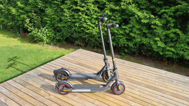

Semennyire! Ez a roller akkora csalódás nekem,hogy leiirni nemtudom. Egy rakás sz@r! Èn is csodálkoztam,hogy mennyire ratyi a teljesitménye. Elvileg van rá részleges megoldás de mivel a drv 5.7.7 legalábbis nálam igy picit mókolós a dolog.(Még igy is rizikós mert lehet már az uj IC vel szerelt a vezérlö...). Ezt még megcsinálom közben várok is picit mert a SHU team már valamit kitalált csak egyenlöre még BETA.
Eddig úgy érzem a Xiaomi mi2 pro fényévekkel jobb. Sajnos nekem nem volt más választásom mert a pro 2 csak 100kg-ig birja és egy év alatt apró kis repedések megjelentek már a vázon alattam.
Ráadásul mivel Svédországban élek itt nagy scooterekkel nem lehet járni, nagyon beszigorítottak és az a scooter ami 250 wattnál erösebb és többel tud haladni mint 20km/h mopednek minösül amire vizsga, adó kell és ráadásul nem mehet máshol csak közuton ahol az autók is.Itt van pár fotó a csoda scooterröl meg az idöközben elkezdett projectröl :
[kép] [kép] [kép] [kép] [kép] [kép]Majd meglátjuk mi lesz.
