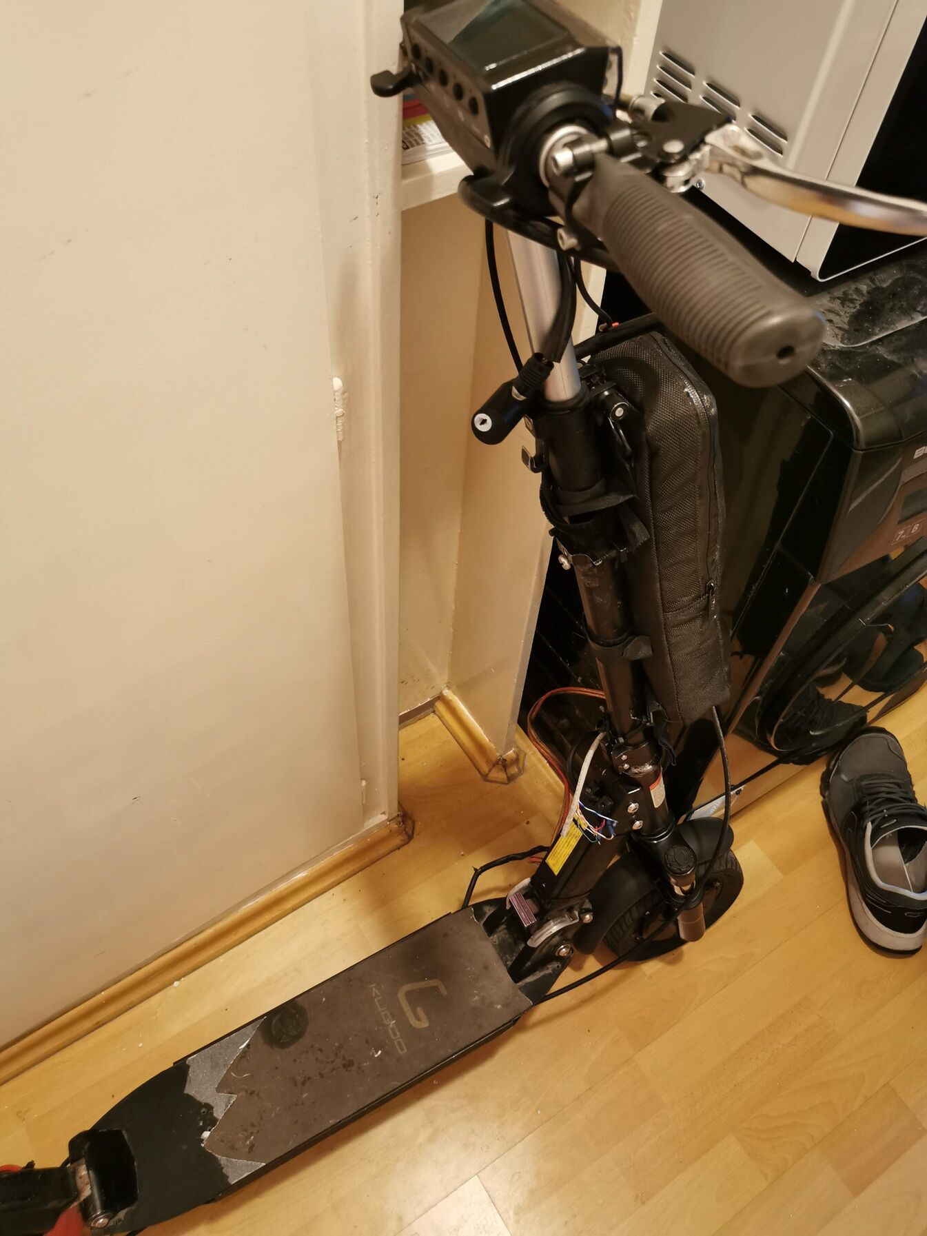

szerintem rólam van szó, jelentem élek, a roller is csodás azóta (pont 1 éve), nem törtem magam össze újra
Igaz, hogy xiaomihoz tervezték, ezért a hozzá tartozó szár rövid volt, úgyhogy egy biciklis boltban "hajtogattak" bele nekem egy hosszabb csövet( és mondták, hogy soha többet nem vállalnak ilyet, úgyhogy tagadjam le, ha kérdezik). Majd esztergáltatnom kellett egy menetet a csőre, azóta ment bele kb 800km és köszöni szépen jól van, pedig néha koppan a kis teleszkóp, mert nem veszek észre egy úthibát, vagy valami, szóval én jó vételnek tartom.
Majd egyszer, ha vállalható állapotban lesz teszek fel róla ide szebb képeket is, de 1 éve húzom a töltőfedél 3d-s tervének megrajzolását (plussz kábelek miatt a gyárit gyorskötelegő tartja ott, pedig nagyjából 2 óra tervezés meg másik 2 óra nyomtatás lenne megcsinálni, illetve a taposót se ártana lefesteni.na jó megmutatom összeszerelés után így nézett ki, akkor még gégecső és borítás nélkül(nincs friss képem, de eskü jobban néz ki
ui.: a képek nyomokban kugoo s1 pro-t tartalmaznak

Még arra gondoltam igen, hogy kormánytáskát felapplikálni, valami vízhatlant aztán abba tenni az akkut és szépen kikábelezni.
Így laikusként nekem is az 1motor 1 akku felállás tűnik jobbnak egyébként, most találtam facebookon 1 töltő nélküli s1 prot ami nekem pont jól jönne 40k-ért. Ilyen bénát kérdeznék, hogy ha azt megpattintom, kell-e még valami? (ha az alattam jobban megy akkor nyilván azt használnám alapnak, sőt, ha menne őgy mint a simaS1 akkor még az is lehet hozzá se nyúlnék), a kábelezésen kívül?(amúgy nyugodtan szólj, ha annyira messziről indítjuk ezt a témát, hogy inkább hagyjam)

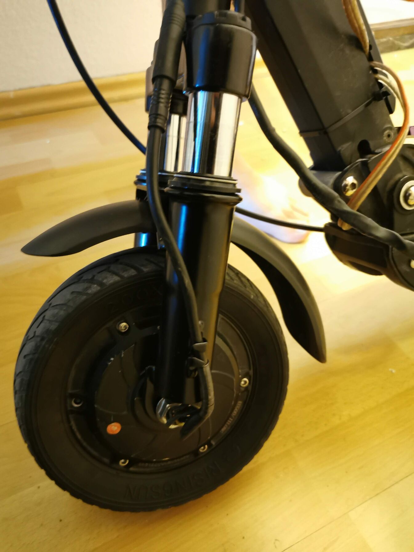

Azt volt a legkönnyebb szétszedni, de nemmondom kellett hozzá erő, igen a ragasztó befelé folyt azt szedtem ki, teloval nagyon bénán rajzolva:
a kékkel rajzolva részre gondoltam, oké nem volt benne sok extra ragasztó, de azért volt benne, gondolom ott nem kéne lennie...
Egyébként hátsó kerék helyére szerint beszerzek egy másik hajtható kereket majd jövő hónapban.

Nem a szélénél hanem a külső mágnesek és a belső között azon az elméletileg fél milliméter terülen, ahol egyébként nem kéne semminek lennie, hogy tudjon forogni a külső fix mágneses perem, (biztos van ezeknek szakmai nyelven valami neve, csak azokat nem tudom), a hátsó kereket még nem lestem meg, de majd mindjárt megterhelem az mennyire forog
Szerk: egyébként azt néztem mintha alapból az első kerék kicsit csálén állna, maga a tengely egyenes, de a vázba betolva tövig kicsit dőlne az egyik irányba, de már lehet csak hallucinálok a roller miatt :D
Eldenisa
Szét szedtem, hát rohadjon meg mire szét jött, a motorban volt némi ragasztó a külső mágnes perem és a belső közt, azt kipucoltam, a két csapágyat még most nem cseréltem ki, de egyébként úgy néznek ki, hogy nem sérültek. Mentem a hétvégén a sima kugoo s1el, az ment alattam 24el és lehagytam a haverom aki meg az én prommal jött mellettem és ő 30kilóval könnyebb. Kipucolva a motorteret talán jobban megy, de amint rájövök a fenti linken melyik számít sokkal jobb csapágyak rendelek kettőt és beepitem meglesem hogy azzal jobban megy-e
