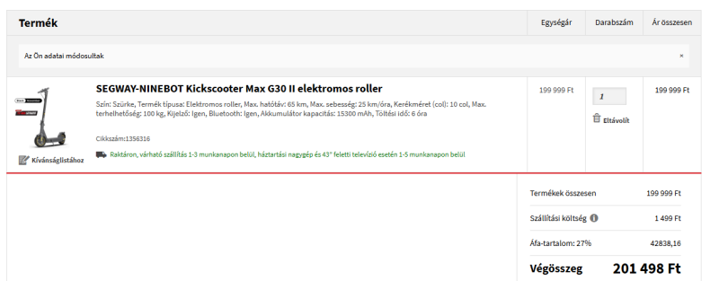

Sziasztok. Én is szemezek ezzel a MediaMarkt-os SEGWAY-NINEBOT Kickscooter Max G30 II elektromos rollerel. Vett már valaki ilyet innen? Melyik motorral adják, a régivel, vagy az újjal? Dhgate-en láttam, hogy két fajtával is kapható. Normál felhasználónak számít, hogy melyik van benne?

GoodSpeed
#29805
Áhh, leárazta a Media Markt a beragadt készletüket?
Eddig 280ezer volt náluk.
Hát azt nem mondom, h rossz vétel, de megemlitem azért, h alig használt Segway G2 is rendszeresen felbukkan enmyiért. De ha garis kell, akkor csak ez van, nyilván.Ahhoz képest, h ezidáig inkább csak DHGateről volt érdemes megvenni, végre életszerű áron is kapható.
Ugye jó ár érte?
