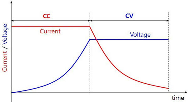

Hidegen nagyobb a belső ellenállás, ilyenkor eleinte jobban esik a feszültség, majd a terheléstől melegszik az akku és magához tér, ilyen előfordul. Fűtetlen garázsban tartom egyelőre, de bizonyos szint alatt melegre szoktam vinni.
Sokan félreértik, a feszültségmérő kijelzés egyébként is megtévesztő, mivel a végfeszültséget már kb. 80 % töltöttségnél eléri az akku, ahol piros nyíllal jelöltem. Tehát ott már max. feszültséget mutat a roller, de még utána is vesz fel töltést az akku (szaggatott vonal emelkedik), csak lassabban, mivel a töltési feszültséget tovább emelni nem szabad.

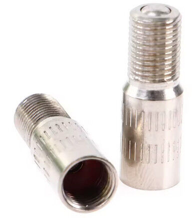

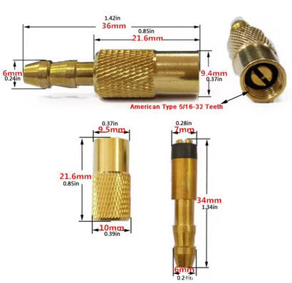

#35459

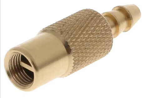

Eleve meg kell nézni, hogy amikor felpumpálom, leveszem, visszateszem, már rögtön mennyivel mutat kevesebbet. Ez függ a csatlakozó kialakításától is, illetve visszarakáskor a pumpa csövébe visszatöltődő levegőmennyiségtől is.
Amit én használok, a benzinkutakról is ismert csatlakozó, nagyon gyorsan lerántom, egy kis szisszenés nem sokat veszt, de mondjuk becslés alapján kicsit többet fújok bele. Amikor ráteszem, ez némi ügyesség kérdése is, hogy nagyobb vagy kisebb szisszenés jelentkezik, tehát már kevesebbet mérek. Mivel a kis kerékben nem sok levegő van, egy kis veszteség is már jobban feltűnik.
Tehát ismét visszafújom a célértékre, de megjegyzem mondjuk, hogy mennyi volt a veszteség és legközelebb (napok vagy hetek múlva) ahhoz képest lehet megítélni, hogy mennyit ereszt vagy nem. Meg persze a hőmérséklet is számít.

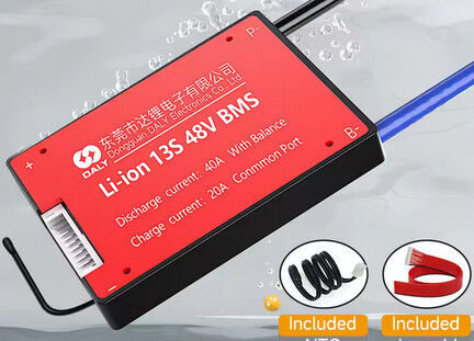

#35321
Az valószínű, csak az adott típusra gondoltam, ha valaki beszerezné, mire számítson.

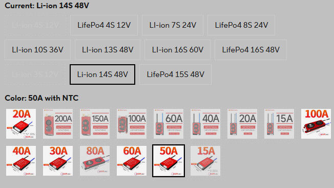

Itt az olcsó ár velejárója a nagyon egyszerű mobilalkalmazás, a szoftverfejlesztés várható időpontja pedig sohanapján.
Az akkuban van BMS, mivel a Li-ion cellákhoz ez kötelező, de kifelé adatot nem kommunikál, vagyis csak a vékonyabb töltőkábel megy befelé és a vastag tápkábel jön kifelé. De láttam videón szétbontva, ilyen típusú akkut, egyébként masszív felépítésű mechanikailag és normálisnak látszó elektronika van benne.
Az akku rögzítése a fészekben szilárd, merev, az alsó lemezre felfekszik. Alsó fedőlemez nem műanyag, hanem alu. Mivel belül a taposóhoz ragasztott, a kék zsugorfólia felvágása útján javallott kiemelni, különben a feszegetéstől sérülhetne. A fólia pedig pótolható, rendelhető.

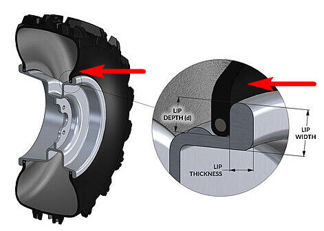

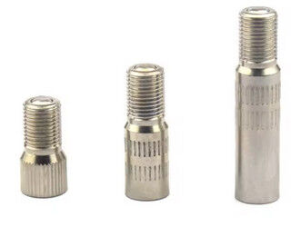

#35133
Hasonló kategóriát használok magam is, kapacitás is elegendő olyan kis távolságra, de lényeges a rugózás elől-hátul, plusz még így is kénytelen voltam pneumatikusra átalakítani, mert a tömör gumit nem bírtam már elviselni. Meg a jármű / akku rázkódása sem esett jól, szinte én sajnáltam a gépet, hogy "neki" ez rossz.
Az alakításhoz pedig lyukat is kellett fúrni a szelepnek. Még szerencse, hogy a motor kialakítása is ugyanaz, csak hiányzott a lyuk gyakorlatilag, mint a hátsó keréknél is.

NOKA32
#35141

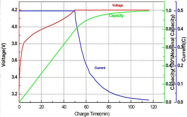

Ha feltételezzük, hogy gyártási hiba miatt akár csak 1 db cella miatt kezdődött a probléma, ami esetleg negatív hatással járt a cellacsoportra (esetedben 13 x 6 csoport például), akkor a hibaszázalékot tekintve érezheted úgy, hogy többen jól jártak, neked nem volt szerencséd.
Hogy a hideg viselte meg, vagy a cellánként 4,25 V-ig is engedett töltés némelyik típusnál, ezt már utólag nehéz lenne megmondani. De amikor már ilyen baja van, nem is nagyon merném használni, mert járhat olyan hatással is, hogy töltés vagy terhelés közben a hibás tag hőmegfutásba mehet, utána gyújtja a többit is. Lehet éppen ártatlan eset is, de ezt sem lehet pontosan tudni.
Leírásokból csak következtet az ember, de volt arra utaló eset, hogy a tulajdonos nem adta fel, kínozta, töltögette, míg egyszer fellángolt a gép. Másképp fogalmazva: már előtte voltak vészjelek, amint kitűnt a szövegből. Vagy lehetséges beázás miatti berohadás is.
#35142 Thunderzolee
Mivel a hiányos csoport hamarabb feltöltődik, hamarabb eléri a 4,25 V küszöbértéket, emiatt a BMS a töltést megszakítja, holott a többi még nem töltődött fel. Terhelésnél hasonlóan, a gyengébb tag hamarabb esik 2,5 V szintre, amitől szintén letilt, holott a többi tagban még maradt töltés.

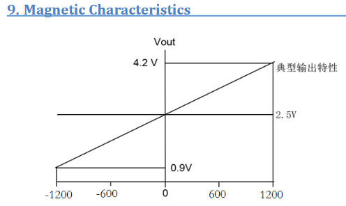

#34800

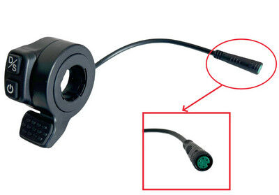

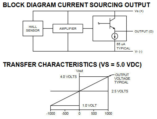

Akkor nem vág össze azzal, amire én gondoltam. Nekem a Hall-szenzoros gázkar produkált hibákat és csak indulás után egy ideig, random, akár a hőfokváltozás miatt, vagy nem tudni.
Gondoltam a Hall-szenzor belső hibájára, persze nem volt kéznél. De egyre romlott a helyzet, amikor szétszedtem és kiderült, hogy a szenzor egy zárt üregbe van nagyon beragasztva, onnan kibányászni sem lehet roncsolás nélkül. Komplett egységet kellene rendelni. De azért kitisztítottam zsíros elkenődéseket, a szenzor lábait átforrasztottam (néha van ilyen, hogy a forrasztás hője okozhat valami javulást), új zsugorcsövet is felrakva.
Ezzel együtt a rövid kábel miatt tőből bontani kellett a csatlakozásokat a középső vezérlőegység kibontásával. Tehát itt lehetne gondolni arra is, hogy a piszkálásokkal valamilyen kontakthibát elhárítottam.
Ugyanis ez történt, utána egyszerűen megszűnt a hiba kb.1 hónapja. Nem random, azóta egyszer sem csinálta.

Szerviz segíthet, illetve szerelőpaszta vagy folyadék. Szokták ajánlani a szappanos vizet is, noha belül némi korróziót is kiválthat. Vazelin vagy hintőpor a peremhez nem javallott a források szerint.
Kényszerhelyzetben magam részéről gumibelsőt is tehetnék bele, ha úgy alakulna. Hintőporral szoktam alaposan megpakolni, hogy bírja a gyűrődést. Kb. 1 év / 1500 km után keletkezett gyanús kis tűszúrásnyi lyuk, amit okozhatott dörzshatás. Arra foltot raktam (mert nem volt kéznél tartalékbelső), azóta is jó.
Ehhez vegyük hozzá, hogy kényelmi és járműkímélő okból szoktam 1,9 -2,2 bar nyomásra fújni, ami puhának számít a kategóriában.

A roller beépített töltője lényegileg egy szokványos PWM-tápegység, csak CC/CV töltésre felkészítve (csak kicsit más a szabályzás, az áramot precízebben figyeli), ami általában 260-150 V input között működőképes, stabilizál, ez a lényege. De vannak PWM-tápegységek, ami 90-260 V között univerzális, így ugyanazt forgalmazhatják Amerikában is. Mint minden tápegység, néha elpukkanhatnak, egyéb okokból.

Olyan toldót rendeltem, ami a szeleptűt is vezérli, illetve átvezeti:
https://www.aliexpress.com/item/1005007066440252.html
Ahogy lepattintom a pumpa csatlakozóját:
https://www.aliexpress.com/item/1005005167037471.html
Azonnal zár a szeleptű is. A toldó utána kényelmesen letekerhető, nem ereszt. A rövid szisszenés jár ugyan minimális nyomáscsökkenéssel, de azt ki lehet tapasztalni, hogy annyival többet nyomok bele. 0,1 - 0,2 bar talán mindössze.

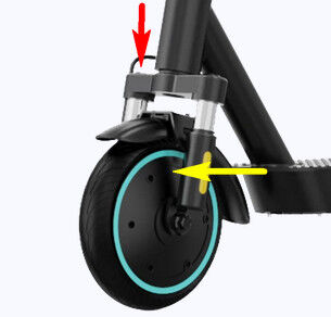

Lehet műanyag alkatrész pattogása, reccsenése. Nekem (más típus), volt ilyen gond a kormánycsapágy porvédő gyűrűjével, ami zavaró volt, ahogy gyorsulásnál vagy lassulásnál pattant egyet, de végül ártalmatlannak bizonyult és szét sem kellett szedni. Egy kis olaj segített rajta.
Hátul is pattan néha, ahogy rálépek és rugózik, de ez még nem egyértelmű, egyszer sikerült megszüntetni, később visszatért.

Mindamellett 1 év használat után utolért a Hall-szenzor időszakos hibája, amitől néha csak beadta a piros hibakódot, főleg hűvösből melegre kimenve. Ha ilyenkor lassan fordítom, eléri a megfelelő köszöbfeszültséget, a processzor már jónak érzékeli. Tehát ez is indikálja a Hall-szenzor hibáját, nem a csatlakozó van szétesve stb.
Ráadásul néha lerakás után magára hagyva, lecsukott kormánnyal megindult magának, úgy találtam rá felborulva. Mivel az automatikus kikapcsolást is csak ráhagytam, nem nyomtam ki. Tehát ilyenek ellen is jó lehet, ha tiltott a start.
Guide to Hall Sensor Throttle operation, testing, and modification.

A csapágy szorosságához kell állítani gondolom, tehát ne kotyogjon, mozogjon a villa, de túl szoros se legyen. Lényegében a kerékpárhoz hasonlóan. Azt nem tudom, hogy amikor utána ráhúzzák a kormányoszlopot, annak szorító hatása mennyit befolyásol a belső csavar rögzítésén.
A videóban van egy vágás, miközben a középcsavart varázslatos módon már kilazították. De elvileg az oldalszorítókat kellene előbb lazítani, utána a közepét, visszafelé fordítva.

#33482
Ami 600 km alatt reped, az talán NYLON köpeny, amit rá is írnak az oldalára, plusz alacsony nyomáson való járás is okozhatja. Ez újrahasznosított gumipor és nylon keveréke, az olcsóbb kerékpárgumiknál is gyakori. Amikor megvásároljuk, fényes fekete, szinte lakkozottnak tűnő felületéről ismerhető fel, ami persze hamar poros, szürke lesz. Míg a rendes gumi eleve matt, tapintása, szaga is más.
Ha ez nincs rajta feltüntetve, lehet rendes autógumi minőség, de annak nem szabadna így megrepedni, valószínűleg. Nekem kb. 1500 km-t ment a CST gumi, még kopás is alig látszik rajta.
Méretét is ellenőrizni kell, valószínűleg 6,1 collos a felni, esetedben, 9 collos köpennyel, ha jól látom.
Házilag a tömlős rendszerre álltam be, amit jól tudok szerelni, hintőporral védve a kidörzsölődés ellen. 1500 km után lett egy kis lyuk a belsőn. Ebben is van különbség, 10 collos nylon külső kézzel felpattan és lejön, míg a 8,5 collos CST gumi nagyon szoros volt elsőre. A defekt után már könnyebb volt, tágulhatott egy kicsit.

Ez is elég vicces megoldás, nekem az index bal-jobb gombja szerepel rajta, csak most ilyen másfajta képet találtam.
A gombok csak a gázkar alaphelyzetében tudnak működni, mivel csak akkor kerül fedésbe mozgó gumigomb és az alatta fix helyen lévő mikrokapcsoló. Tehát így gyakorlatilag nem lehet indexelni, ha nem tesszük alapra a gázkart, de ez sok esetben nem életszerű, mert közben még haladni is kellene, nem pedig túl hamar lassítani, miközben mondjuk autók is jönnek mögöttünk. Úgyhogy nem tudom, ezt hogyan gondolták.

Legrosszabb esetben, ha tennél belső gumit, azzal felfújhatnád, de még úgyis hajlamos lehet félrecsúszott formában megtapadni a köpeny. Meg úgy elvesztenéd a tömlőmentes konstrukció lehetséges előnyeit, bár nem biztos, hogy feltűnő lenne. De ha már van benne géles defekttömítő, ahhoz nem illik a belső egyáltalán, tehát ez inkább úgy, hogy új köpeny + belső.
Amit én raktam fel CST köpenyt, szintén nagyon szoros illeszkedésű (tömlőmentes szerelésre is alkalmas, feltételezem), de belsővel csináltam és hintőporos síkosítással. Láttam, hogy kicsit kajlán áll, megtapadt, minden erőlködés dacára, ezt mutatja a pereménél egy jelzővonal. Próbáltam visszaengedni a nyomást, igazgatni, majd megjárattam úton is, hogy jobban a helyére menjen, utána fújtam fel rendesen.
Vagy szoktak használni mosószeres / szappanos vizet, illetve gumiszerelő zsír is létezik, de az inkább vállalkozóknak gazdaságos.

Van könnyebb és van nehezebb eset. Ha a leeresztett gumit a nyíl irányában benyomod, megpróbálod letolni a fém belső peremről és azt tapasztalod, hogy már azzal is komoly nehézségbe ütközöl, akkor könnyen lehet belőle nagy kínlódás. Kell valami jó pajszer is hozzá, már ami direkt ilyen célra való. Ilyen típusú köpenyek fel vannak készítve a tömlő nélküli szerelésre is, valószínűleg azért kínos levenni és feltenni is.
De van barátságosabb külső is, ami lazább, tömlős megoldáshoz való, azzal lehet jól dolgozni.
A kép csak példa (nem roller).

Előbb meg kellene vizsgálni szerintem a Hall-szenzoros "gázkar" problémáit, mondjuk én inkább cserélném az olcsó szenzort, mint az egész szerkezetet. Szét lehet szedni, ha jól tudom és akkor nincs nagy költség, de hátha kiderül valami.
Továbbá ellenőrizni a vezérlőhöz menő csatlakozásokat, nincs-e valami egyszerű kontakthiba.
