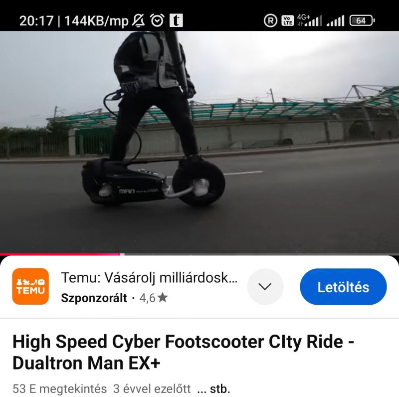

Ez viszont teljesen másik kérdés. Eleve a Mantis 10 Dual úgy 2x1000W, hogy névlegesen... Na pont ez az adat, amiből semmilyen következtetést nem lehet levonni. Csúcsban 3200W talán már mond vmit. Ahhoz, hogy összehasonlíthasd a másikkal, annak is ismerni kéne a csúcsteljesítményét. Ha mondjuk (hasra ütök) az csak 3000W, akkor a Mantis erősebb.
Ellenberger, ha a Nami csúcsban 4000W, akkor meg az az erősebb.* Dióhéjban... Ezt végül még meg tudja kavarni a vezérlés, gázreakció, nem biztos hogy az erősebb vezethetőbb is.
*: vegyük észre, hogy semmit nem írtam az akkufeszültségről, mert nem az dönti el...

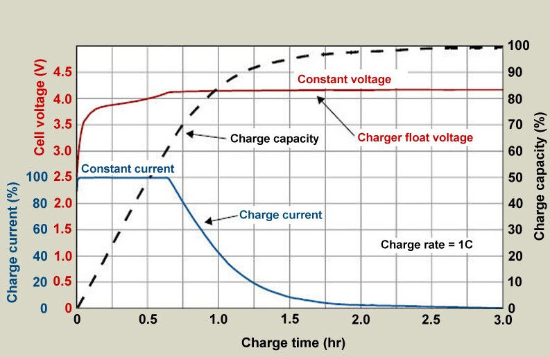

Egyébként 4,2 V-ig megy a töltés, ideális esetben, így a BMS még nem tilt. Ha bármelyik cella 2,5 V alá esik, letilt. Itt nincs mit kalibrálni, nem is lehet.
Nekem a roller voltaképpen a 100 %-ot sem jól mutatja, mert csak feszültségszintet figyel. Holott a 42 V (cellánkénti 4,2 V) elérése még nem egyenlő a 100 % töltöttséggel, de ez már 41 V-ra is 100 %-ot ír.
Az ideális CC / CV töltési karakterisztikához a szint elérése után is még töltőn kell tartani, míg az akku által felvett áram visszaesik a kapacitás tizedének megfelelő értékre (vagy a piros LED zöldre vált).
Néha a végfeszültségen való további tartásnak lehet olyan jelentősége, hogy a cellák egyformán maximalizálódjanak, a Li-ion cellák önbalanszírozó tulajdonságát kihasználva (LiFePo ilyet nem tud, ezért ott lényegesebb a balanszírozó áramkör is).
Ezért szokták mondani, hogy időnként nyomjuk tele alaposan, noha én inkább arra álltam be, hogy 39,6 V-on tartom, akár órákig is. (Nem mondom, lehet vitatható a kiegyenlítő hatás, a határoló karakterisztikát tekintve, de hátha beáll így is, majd idővel ellenőrzöm a kiegyenlítettséget.)
Nem megyek olyan hosszú utakat, hogy nekem a 39,6 V ne lenne elég, de az akkunak valamennyire kíméletesebb és még nem is csak az állagról van szó, de tűzeset kockázata is csökkenthető valószínűleg, ami sokkal lényegesebb.

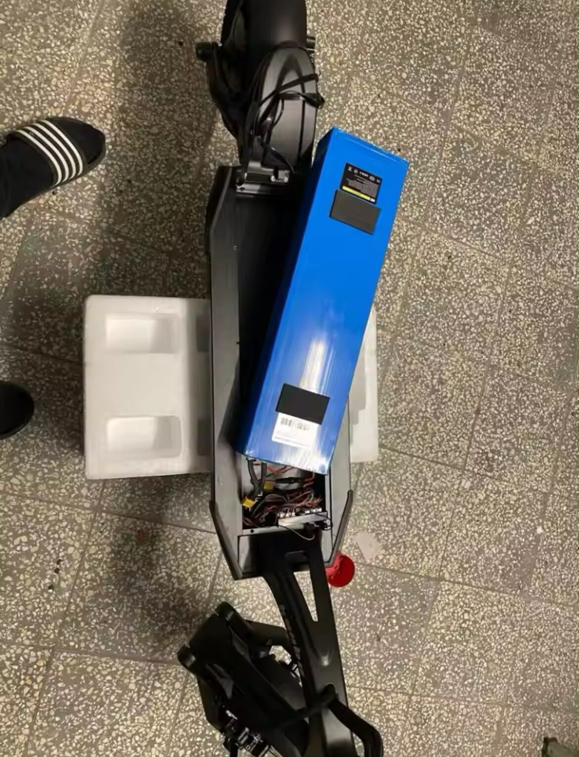

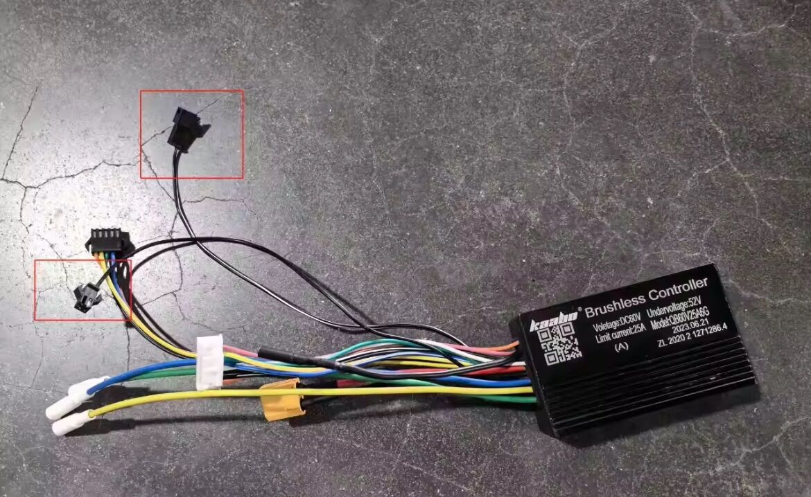

Ha nem akarsz szerelgetni kérd meg a boltot, én magamnak csináltam.
-Körbe fel kell "tépni" az álló részre ragasztott gumiszőnyeget hogy hozzáférj az állórész csavarjaihoz, ha lassan és turelemmel csinálod a ragasztó is feljön és nem szakad le így simán visszaragad majd.
-Kiszeded a csavarokat, felemeled az állórész.
-Kirángatod az akksit, ami egy akkora helyre van bepréselve hogy pont beleillik szóval elég nehezen jön ki. Így hozzáférsz a vezetékeléshez.
-Vezetékek között megkeresen a 2 eres (fekete-fehér) vezetéket ami egy csatival össze van dugva, na ezt szét kell csatlakoztatni, ezzel kikapcsol a sebességkorlát.
-Összerakásnál meg csak figyelni kell hogy az akksi alá ne szoruljon vezeték.
[kép] [kép]
