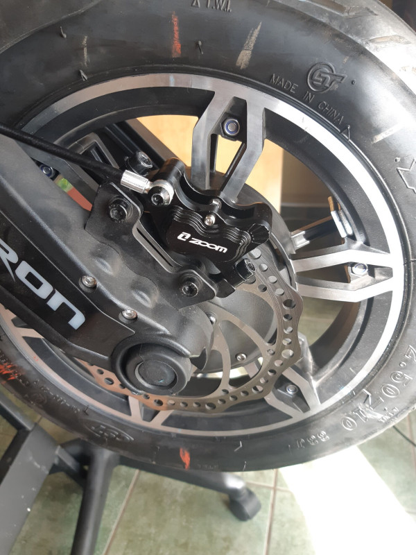

alphamooncam
#28653
NUTT Y5.nek ilyen a kompressziós(roppantó) tüskéje olyan mint a MAGURA-nak, vagy az SRAM-nak, viszont a roppantó gyűrűje az meg olyan mint a Shimano BH59.é
De ahogy nézem a képed a ZOOM-nak is (majdnem)olyan a gyárija.
De nem ez a tüske végzi a légmentes tömítést(az esetek nagy részében) igaz a TEKTRO-nál van a tüskén egy O gyűrű de ott sem az tömít, hanem a roppantó gyűrű az zár légmentesen!

alphamooncam
alphamooncam
#28653
Bakker, megtaláltam a roppantógyűrűt, csavarokkal, egy zacskóban...
Oááá!P.s.: Nem baj jó lesz tartaléknak, meg megérkezett a tartalék (ajánlott) Risk fékbetét is.
alphamooncam
DroiDMester
#28650
Ez is fel volt töltve olajjal, csak biztonsági tartaléknak vettem.
A roppantó gyűrű név meg nem jutott eszembe.
Akkor nem "20", hanem 100Ft/ db. sejtettem hogy át akar baszni, de nem volt kanalam kivárni még egy hetet, tulajdon képen egy percet sem, ha már a többi cucc a kezemben volt...
Nem tudod, hogy a fékkarba menő fékcső milyen felületen tömít a Nutt-nál? Kúpos, lapos, negetív kúpos ?
alphamooncam
pescara
#28647
"Azert a szorgalmadert es batorsagodert nagyon tisztellek
De remelem olyan helyen probalgatod, ahol nem kozlekednek masok!"Köszönöm a méltatást. DE ! Nem minden alap nélkül vágtam bele a roller projektbe, ugyanis van egy 311-1 jelű szakmám is még 1988-ból,
így a "bátorság" már nem lenne helyénvaló kifejezés.Az első fékpróbák fokozatosan épültek fel, ahol nem volt járműforgalom, de aztán nyilván kimentem a forgalomba is.
Természetesen a max sebességi teszt is megvolt.
Örömmel jelentem, hogy nem csak a féktáv rövidült jelentősen (érzésre), hanem az adagolhatóság is nőtt. Sokkal !
Stopizni még nem akarok, de legalább már nem kizárt.
Az ABS-t meg továbbra sem vagyok hajlandó bekapcsolni.
Azért sem akartam négydugattyús féknyereg szettet venni, csak szimpla féknyerget, mert tetszett a jelenlegi "kétujjas" rövid fékkar.
Ezt nem akartam lecserélni, és a szettek meg csak teljes hosszúságú, négyujjas fékkarokkal lettek volna elérhetőek.

alphamooncam
#28645
azt a lila izét roppantó gyűrűnek hívják
amúgy Alin egy 10.es garnitúra egy 1000.res.
Látod jobban jártál volna a NUTT Y5.el, mert ahoz adnak mindent is! És fékolaj sem kell hozzá, előre fel van töltve a féknyereg, a cső is és légtelenítve is van, és a fékkarok is, csak letekered a végéről az alu kupakot, ráhúzod a porvédő gumit majd a zárócsavart és a roppantó gyűrűt és mehet is össze ennyi!

alphamooncam
Tegnap este megjött a féknyereg, meg egy fékbetét.
Mai szívás: A frissen vásárolt féknyergen volt fékcső, de a fékcső végén nem volt réz tömítő kúp - lila nyíl.
Nyitásra mentem a közeli kerékpáros boltba, vettem egy 500ml- fékolajat 3500.-.A levágott fékcső véget, ami a fékkarba jár -zöld nyíl- vittem magammal, kértem egy ilyen tömítést hozzá.
Kerékpár boltos "talált" a fiókban lila és piros nyíllal jelölt két alkatrészt, amit 1500.- ra tartott.
Sokallottam, erre a neten keresett, és laptopján mutatta, hogy egy 6.db-bos szett ami tartalmazta a fenti két alkatrészt 2x és még két csavart 2500 pénzért eladó.
Mondtam, hogy OK, hogy 1500, de a szettben még van mégegyszer ennyi alkatrész plusz két csavar, és így nem jön ki a matek.
Közölte, hogy hogy ez egy bolt, és itt nem lehet alkudni.
Végül megvettem a "20 Ft-os" tömítést 1500-ért -lila nyíl.
A levágott fékcső vége jól láthatóan kúpos, amit nekem eladott valamit szerinte bele kellett volna dugnom a fékcsőbe -piros nyíl-, és azzal együtt a fékkarba, mert az az életben nem tömített volna a lapos tömítő felület kialakítása miatt.
Nyilván nem tettem bele.
Zoomról azt lehet tudni, hogy a Shimano cuccaival kompatibilis.
Azt hiszem jól tettem, hogy nem Nutt-ot vettem mert nem tudom, hogy ott a fékcső vége, a tömítés milyen kiképzésű, kúpos, lapos,( piros nyíl ) vagy negatív ( zöld nyíl) kúpos, vagy milyen, így meg hogy márkán belül maradtam, "csak" a lila nyíllal jelölt kúpos tömítéssel kellet szívni.
Most indulok kipróbálni...
Arra nem jöttem még rá, hogy gyárilag ez:
A sárhányón miért van lágy, rugalmas, könnyen benyomható anyagból, eltérően a sárhányó többi részétől? -
