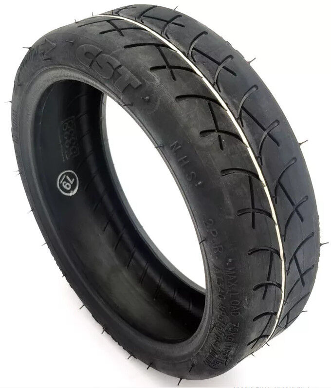

Az eredeti Xiaomi köpeny tényleg csak nylon? Több helyen is így szerepel:
Mert a CST rendes gumiból van, ezt könnyen fel lehet ismerni. Nylon gumit úgy kapod, hogy fényes, fekete, sőt lakkfekete, tapintása is másabb, műanyagos érzetű. Később persze poros lesz, akkor már nem fényes.
A rendes gumi viszont matt fekete és az autós gumi anyagát kapod gyakorlatilag, még a szaga is másabb. Csak egy példa:
Tökéletes tapadás Ez az eredeti CST 8.5”-os külső roller gumiabroncs kompatibilis a fenti Xiaomi rollerekkel és ellenálló gumi anyagból készült. A rázkódásokat hatékonyabban elnyeli, mint a hagyományos rollerek gumijai. Köszönhetően az erős gumi alapanyagnak, a kerékkel nem könnyű defektet kapni és nyugodtabban rollerezhetsz. Ez a külső gumi alkalmas aszfaltra és offroad használatra is, a gumiabroncs jól tapad, könnyű és rugalmas. A gumi hosszú élettartamú és időjárásálló.
Lehet, hogy az eredeti nylon Xiaomi tömege valamivel nagyobb és főleg hidegben jobban merevedik, így jobban megszenved vele, aki felkínlódja.
De én emiatt nem szólnám le a rendes (CST) gumit, amiről több helyen is olvastam, hogy jobb az eredetinél. Meg ezt a kerékpárosok is tudhatják, hogy a nylon az olcsóbb vacak kategória, hamarabb tönkremegy, a normális gumi drágább, jobb.

De mi a különbség? 6,1 coll a belső átmérő, eredeti vagy utángyártott. Hogy egyik jobban tágul a feszítővassal, másik nem, azt kötve hinném, főleg a CST gumi esetében, amiből nem sajnálták az anyagot. De nem is kell tágulni különösebben, ha jól csináljuk.
Nem gyorsszorítóról beszéltem, hanem gyorskötőzőről és az sem mindegy, hogyan alkalmazzuk.
https://www.google.com/search?q=gyorsszorító
Ez mértani kérdés, megfelelő vájatok vannak előkészítve. Ha oda bekényszerítjük a peremet, akkor kénytelen felmenni a maradék, egy fogkefével is, nem még vassal, nekem ez hihetetlen. Nem tudom, milyen szakmai területen mozogsz, de kicsit furcsa.
Múltkor volt egy kis önszívatás a 10 collossal, egy kis levegőt nyomtam bele, hogy szépen eloszlassa magát a belső. Utána ki akartam tekerni a szelepet, de mintha beragasztották volna, nem engedett, inkább nem kínoztam. Levegőt kiengedtem, de egy kis maradéka lett, én meg csodálkoztam, hogy képtelen vagyok felrakni a külsőt, pedig az egyik már sikerült. Akkor kapcsoltam, hogy eresztek még rajta, jobban kinyomogatom. Pár perc és felcsúszott.

Ahhoz a CSt vagy mihez biztos jó de az eredeti Xiaomit (ami a rollerel jön) nem lehet ezzel felrakni.
Megraktad hintőporral? Ezt mondjuk nem nagyon láttam a videókban, hogy hintőporoznának, ami egy klasszikusan bevált eljárás, védi a gumit a belső nyíródások ellen is. Valaki folyékony szappant használ, de attól korrodálhat is, vagy létezik állítólag gumiszerelő faggyú is.
Ezt fel tudtam tenni három gyorskötözővel és egy fogkefével. Ha azt mondod, hogy a másikat nem lehet, akkor hogyan lehet házilag? Fogkefe helyett rendes szerelővas és fel kell mennie elvileg, Youtube-on is felraknak mindenféle gumikat.
Több helyen említik, videókban is, hogy a CST (elismert gyártó állítólag) erősebb, jobb a gyári Xiaomi köpenynél is, ezért bátran ajánlható az eredeti helyett is, vagy még inkább.
Ismertetőjele a fehér csík. Amit én érzékeltem, hogy tényleg jó masszív, van rendes falvastagság, a gumi anyaga is "rendes gumi", nem nylon vacak. Érzetre mondhatni autós minőség.
Tömege 388 g
