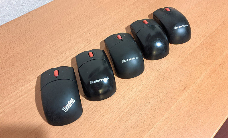

Egyébként én is aktívan gyűjtögetek és javítgatok:
- a legszebb BT egeret használtan, hibásan vettem,
- másik BT egeret hibásan, ajándékba kaptam itteni kedves fórumtagtól (ezúton is csókoltatom),
- 3 db Ultraslim Plus lézeres billentyűzet+egér szettet hibásan kaptam (átvert az eladó, őt nem csókoltatom).
Mindet megjavítottam.
Ami az érdekes: a Lenovo az első szériát sima torx csavarral szerelte, a másodiktól pedig már biztonsági torx csavarral, hogy egy átlagember nehezebb szedje szét és javítsa meg.
Pedig ezek mind javíthatók.

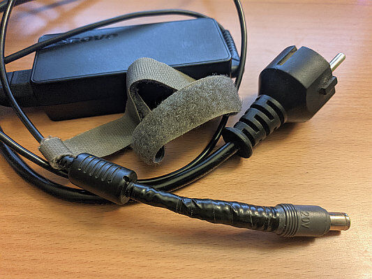

65W-os volt, ami megtörött, viszont itt, a fórumban azt javasolták 90W-osat vegyek helyette, úgy is tettem.
Köszönöm a kábeles tippet, én is néztem. Trükkösek az aliexpresszes alacsony árak, mert drága posta párosul hozzájuk, végül 4 USD körüli a teljes ára, ami kb 1700 Ft és 2 hónapot várhatok rá (jön a karácsonyi időszak). Ehhez képest FB Marketplace-n 5 perc kutatással 2500 Ft-os áron vettem egy gyári 90W-os töltőt szinte új állapotban.
Anyám X230-as gépében is 9 cellás akku van, az is kilóg, de az ágyban használva feszül a töltőcsatlakozó. Az L alakú adapterrel viszont tuti lesz, mert az csak addig ér ki, mint a nagy akksi. -

Azért nem dobom ki a régi, 65W-os kerek fejű töltőt, mert még használható, tartaléknak jó lesz. A családban a 30-as szériából 3 db X230-as és 1 db T530-as szolgál, elnyűhetetlen igáslovak, könnyen szerelhetők.
Viszont Anyukám új töltőjéhez rendeltem egy L-alakú adaptert, mert az X230-ason hátul van a töltő csatlakozó ás ágyban használva, adapter nélkül megtörik a kábel a töltőfejnél. Na, most már nem fog megtörni:

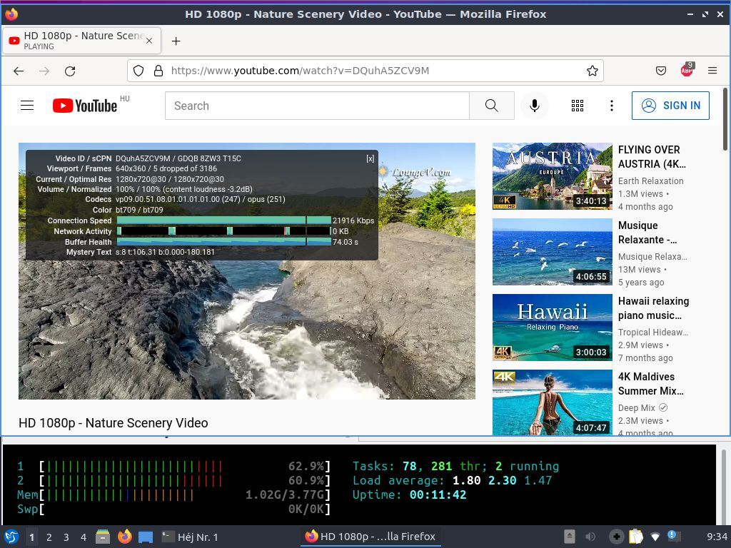

Vegul egy csomagot vettem 10-ert, amiben 2 laptop volt.
Az egyik egy X61s aminek torott a kijelzoje es hianyzik a hdd + ram fedele, de van benne 4GB ram, egy L7500 proci (2x1.6GHz) es egy 80GB-os 7200rpm fordulatu hdd. Raflasheltem a Middleton's biost es most sata 2 sebesseggel megy, erezhetoen gyorsabban tölt be a rendszer (en 20.2 Xfce Mintet raktam ra). A gyari 54mbit/s wifikartyat is kicsereltem valami half-height cuccra amit az Asus laptopbol bontottam (az volt a masik laptop), igy mar 300mbit/s kartya van benne.
[Lubuntu Xfce + YT]A masik laptop egy Asus X54C ami csak azert kellett mert van itthon egy majdnem ugyan ilyen (A54H) es ennek a burkolata sokkal jobb allapotban volt mint az enyem. A ket laptopbol sikerült osszerakni egy egeszen hasznalhato gepet, amin anyam ebben a pillanatban is netezik. Pentium B960, 4GB DDR3, 120GB SSD es egy HD 6470M van benne - Windows 10 mellett.

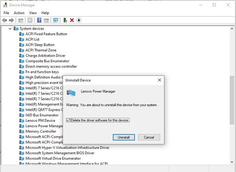

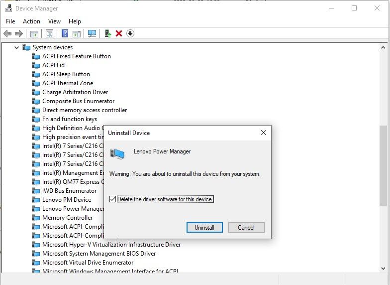

Nekem egy régebbi telepítésű gépen t430-ra került fel frissítésként a "2004 20H1 May 2020 Update 19041" -es Win10. Az óra mellett a vantage még tudta is mutatni az akku százalékot, csak a vantage felületen volt a hibaüzenet, hogy "lenovo power manager driver is not installed or not working properly" vagy ennek magyar megfelelője. Amikor kerestettem updateta wantage-ből, akkor nem ajánlotta még fel a 10.0.127.0 power managert. Hanem 1.67.16.20 volt még márciusból. Rákeresve a lenovo weblapjáról szedtem le, talán valami lenovo fórumok komment kapcsán a frisset.És amikor lefuttattam külön a telepítőjét, akkor láttam az ablakban, hogy azt írja, már a legfrisebb driver van hozzá telepítve. Aztán jött egy komment alapján, hogy az eszközkezelőből ki kell driverrel együtt töröltetni a pm-et
És utána elindítani a letöltött power management telepítőt. Sőt, lehet ez nem is maga a driver, hanem csak ahhoz valami integrációs cucc.
A másik gépen meg pár nappal később a vantage felkínálta ugyanezt a verziót belőle. Azon még nem az újabb win 10 van, hanem 1909 19H2 November 2019 Update 18363 fajta. Talán mert a céges policy-vel visszafogták. Na ott meg újabban jött az hogy random lehiernálta magát és az eseménynaplóban láttam hogy az akkura rinyált, s úgy találtam meg a beállítást, hogy lehet lelövés helyett csak a figyelmeztetést.

Bizsu1st #109216 üzenetére
mivel a power manager rátelepítésekor kiírja hogy már telepítve van a driver, ezért nem csinál semmit a telepítő. Szóval előbb manuálisan el kell távolítani az eszközkezelőből "Lenovo Power Manager" in Device Manager -> System Devices. Magyarul rendszereszközök alól talán. Ki kell pipálni, hogy törölje a drivert.
Utána kell a legfrisebb power managert telepíteni.Egyik t430on találkoztam ezzel.
