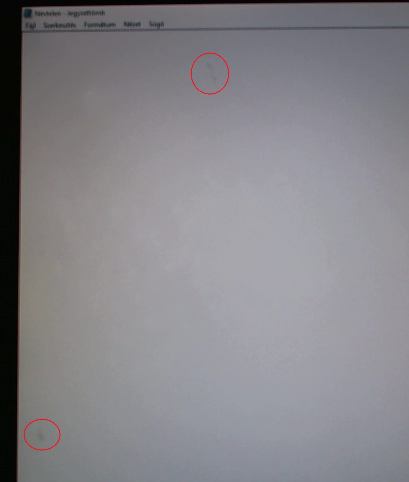

Nem csak ott. Összes IPS meg olykor TN is lefoltosodik. Vannak megoldások, elviekben a nyomkodások miatt is kijöhet. Már régen elhoztam volna azt a gépet, de rájöttem, hogy megint beindult nálam a vásárolhatnék, aztán maradok a T60-ak gyűjtésénél. Olcsóbb hobbi
