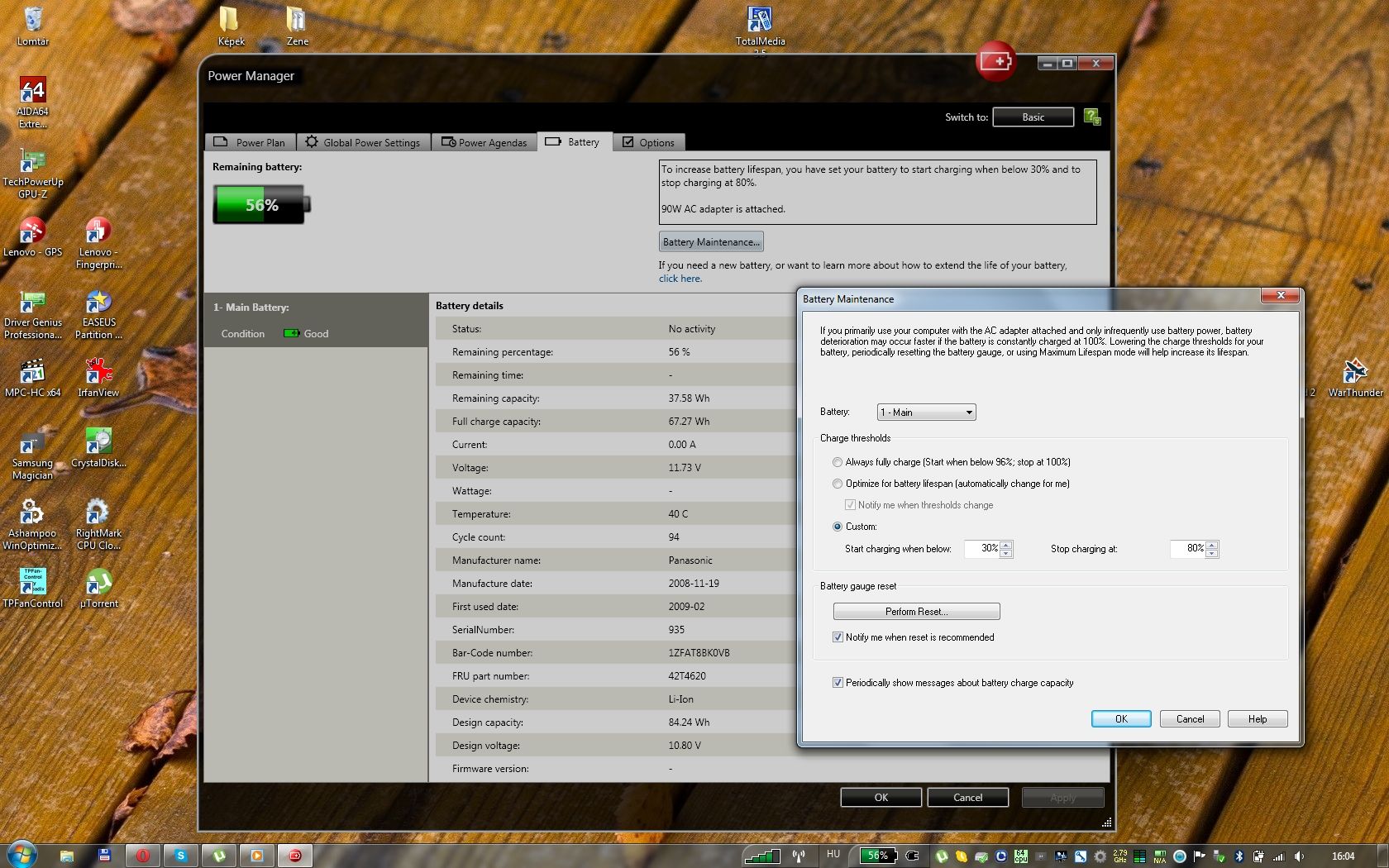

Jól méri egyáltalán a mérő? Ha most vetted csak a notit, érdemes egy teljes töltési ciklust elsütni rajta, lemeríteni 0%-ra, majd feltölteni 100%-ig. De van a Power Managerben is erre funkció (gauge reset). Keveset használt és mindig csak résztöltéseken használt akksiknál gyakran durván el lehet tévedve a mérő. Az én Sanyo akksim is 40% elhasználódást mutatott, mikor hozzám került gép, egy teljes "Gauge reset" és még kb. 2 merítés-töltés ciklus után derült csak ki, hogy valójában 7% sincs az elhasználódása.
HSM
Légy kreatív. Az akksi a használattól öregszik és nem olcsó. Mérlegelj, megéri-e a kényelmet, mi nem fogjuk tudni eldönteni helyetted.
Ha a használat mellett teszed a voksod, azzal tudod csökkenteni az elhasználódás sebességét, hogy nem meríted le teljesen és nem is töltöd 100%-ig. Tehát mondjuk 10-20% alá nem meríted, és 80-90% fölé nem töltöd. Nyilván, értelmesen kell hozzálláni a dolgokhoz, ha kell minden üzemidő, használja az ember 100%-tól 0%-ig, de akkor gyorsabban fog sokkal elhasználódni.(#77675) CharlieDrop: Igen, ez a 30-80% ami semmire sem jó.
Én ha akksiról használom akkor 70-80% a két érték, ha csak töltőn, akkor 40-50% és kész is. -
HSM
Akkor mégegyszer, utoljára.
Ha nem kell az akksi, beállítod, hogy 30% akksinál kezdjen tölteni és töltse mondjuk 50%-ig. Ha 4 hónapig egyszer sem húztad le a töltőről, akkor kihúzod, megvárod, míg lemerül mondjuk 10%-ra, feltöltöd utána 85%-ig, és lemeríted újra, de most csak 50%-ig, és utána az eredetileg említett 30-50%-on hagyod. És akkor visszadugod a töltőt, és újabb 4 hónapra el is felejted, hogy van akksi a gépben.
Az én tudásom szerint ez a legjobb neki.
Közben néhányszor értelemszerűen át kell állítani a töltési határokat PM-ben... -

Power Managert felteszed, az akku töltését pedig belövöd pl 30-80% közé, és nem kell kivenned, meg egyéb dolgokat csinálni. Ennél egyszerűbbet nem tudok
Ha kiveszed az akkut, akkor elfelejti ezt a beállítást, amúgy kikapcsolt állapotban sem tölti tovább a beállított értéknél. Amúgy azt hiszem, hogy a 90% feletti töltés amortizálja az akkut, ott a legnagyobb az akkuk önkisülése, emlékeim szerint.Itt tudod állítani:
