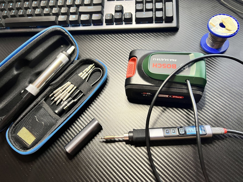

Végül így néz ki.
3 másodperc alatt felmelegszik 350 fokra. Valamint elég szépen tartja a hőfokot.
Melegítés alatt 2V-ot ejt a kábel, de nem melegszik. -

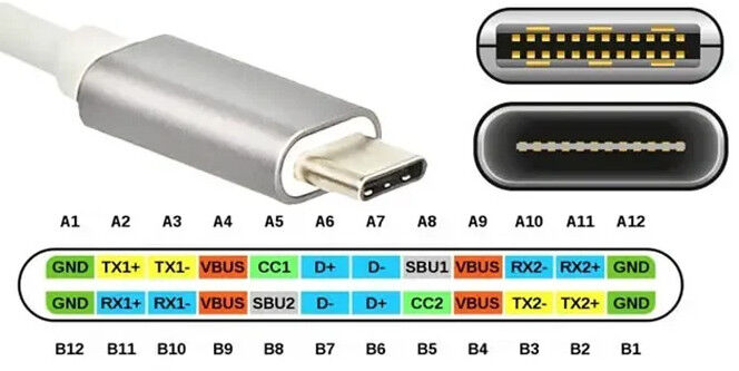

Ha ez gond lenne ennek az eszköznek, akkor nem járna hozzá az a sima DC->USB-C kábel, amiben semmi elektronika nincs: azon a 2 vezetéken csak a delej fog jönni.
(Teljesen más kérdés, hogy maga az átalakító kábel elég veszélyes buli, ha mondjuk véletlenül azt a direkt ~20V-ot kötöd rá egy olyan eszközre, ami 5V-ot szeretne látni.)

Bár most ahogy nézem sima DC tápot is írnak a weboldalukon, szóval valszeg az jó ahogy Dr. Szilikát írta.

Szerintem semmi különös, az adatvonalak üresen maradnak, csak a GND és VBUS pontokat kell kötni, de azt mindegyiket, a maximális terhelhetőség érdekében.

Honnan* jön az az XT60?
A hozzá adott DC->Type-C elé nem köthető be egyszerűen?
*: gondolom akkumulátorról akarod hajtani. XT60->DC5.5 kábelt könnyebb legyártani.)

Nekem ez van, adnak hozzá XT60 USB adaptert amire sok mindent rá lehet kötni ha kell.

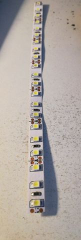

A vezérelhető lednél is látni, pedig picik és sűrűn vannak, mégsem eléggé homogén, ha nincs előtte valami bármi (már egy opál búra is javít rajta, persze hátrányai is vannak)
Nem is gondoltam, h ilyen külön-külön LEDes szalagja van, az mire jó?
Ahhoz nem kell diffúzor, 2 cm-en nem fog tudni segíteni. -

Mégsem ugyanannyira, mint diszkrét r g b LED-ekkel.

Jó, nyilán a ledek közötti terület kevésbé fényes, de nem így értem a homogén dolgot.
Úgy értem, hogy mindegy led eleve háromszínű legyen a szalagon.
Nem pedig 3db egyszínű led legyen egymástól mondjuk pár centi távolságra. -

A gyári szalagon nem volt ellenállás, de amin van azt teszem helyette. ( 7x3 db led )
Köszi, neked is és Lompos48 nak is -

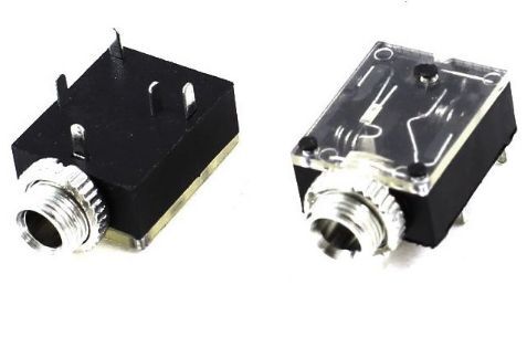

Én ilyen kapcsolóra tippelek, amire rárakták billenőt.[link]
