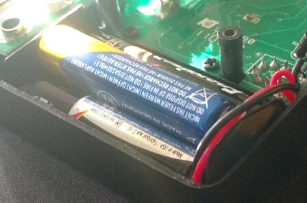

Azóta lecsekkoltam, hogy 3db AAA cella pont befér a 9V helyére:
Egy MT3608-2A step-up booster kezdő feszültsége 3V, úgyhogy a mélykisülés-védelem is meg lenne oldva(?). Kb. 2000 forint lenne a teljes anyagköltség.
Közben az is leesett, hogy a multiméter forgókapcsolójával sorba kötöm a Step-up booster bemenetét, így a Multiméter kikapcsolásával a boostert is leválasztom, úgyhogy minimalizálódik az önkisülés is.
És végül, de nem utolsó sorban az is szempont, hogy elég lenne egy szimpla, egyszerű és olcsó AA/AAA töltő is, ha már minden AA/AAA elemes eszközben akkukat akarok használni.
