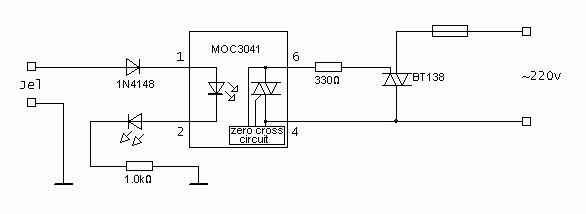

Az a szivattyú indulásnál többszörösét veszi fel a 0,45 ampernek, saját felelősségre rákötöd és teszt.
Ha elfér egy TO220 tokozás, akár nagyon rövid lábakkal is akkor cseréled egy BT136-600D triakra.Ez egy 4A szenzitíve-gate triak, 5/10mA elég neki. Az eredeti az 7mA, be fog gyújtani.Vagy ha nem így akkor a kimeneti triakot "megfejeled" egy külső bármilyen triakkal, ennek nem kell érzékenynek lennie.
Valahogy így, a MOC opto jobboldali kimenetét nézd abba is triak van.
Vagy a triakkal meghajtasz egy 230V behúzójó kis relét. -
Dr. Szilikát
Az a kis triac ránézésre is kevésnek tűnik, célszerű lenne cserélni egy nagyobbra. Alátámaszt a gépi válasz is, szerintem elég jól mondja:

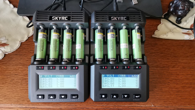

Igazából a kiindulási problémám az volt, hogy pár ilyen akkum, és mindre más javasolt töltőfeszültség van írva. Úgy szeretném feltölteni őket, hogy a lehető legtöbb áram menjen bele, de az élettartamát ne rövidítsem. Ehhez kéne valami automata, tág feszültséghatárok között mozgó agm-hez való töltő. -
Szirtimorc
Van Lidlis kis töltőm, eddig azzal töltöttem, téli (hópehely) üzemmódban, de félek az túl nagy árammal tölt. Van egy Forex 1214TFT töltőm is, de ott se lehet kis ampert beállítani.
Ezen kívül kaptam pár készenléti (vészvilágítás) lámpa elektronikát, 12V ólom akkuhoz, de hogy az miként tölt, fogalmam sincs. [link]
Ansmann töltőm volt, 3 ilyen kis akksit tönkretett, repült.
Ciklikusan használom, horgászatkor világításra. A lassú töltés nem gond, de reggelre azért legyen kész
. 1-1,2A elég.

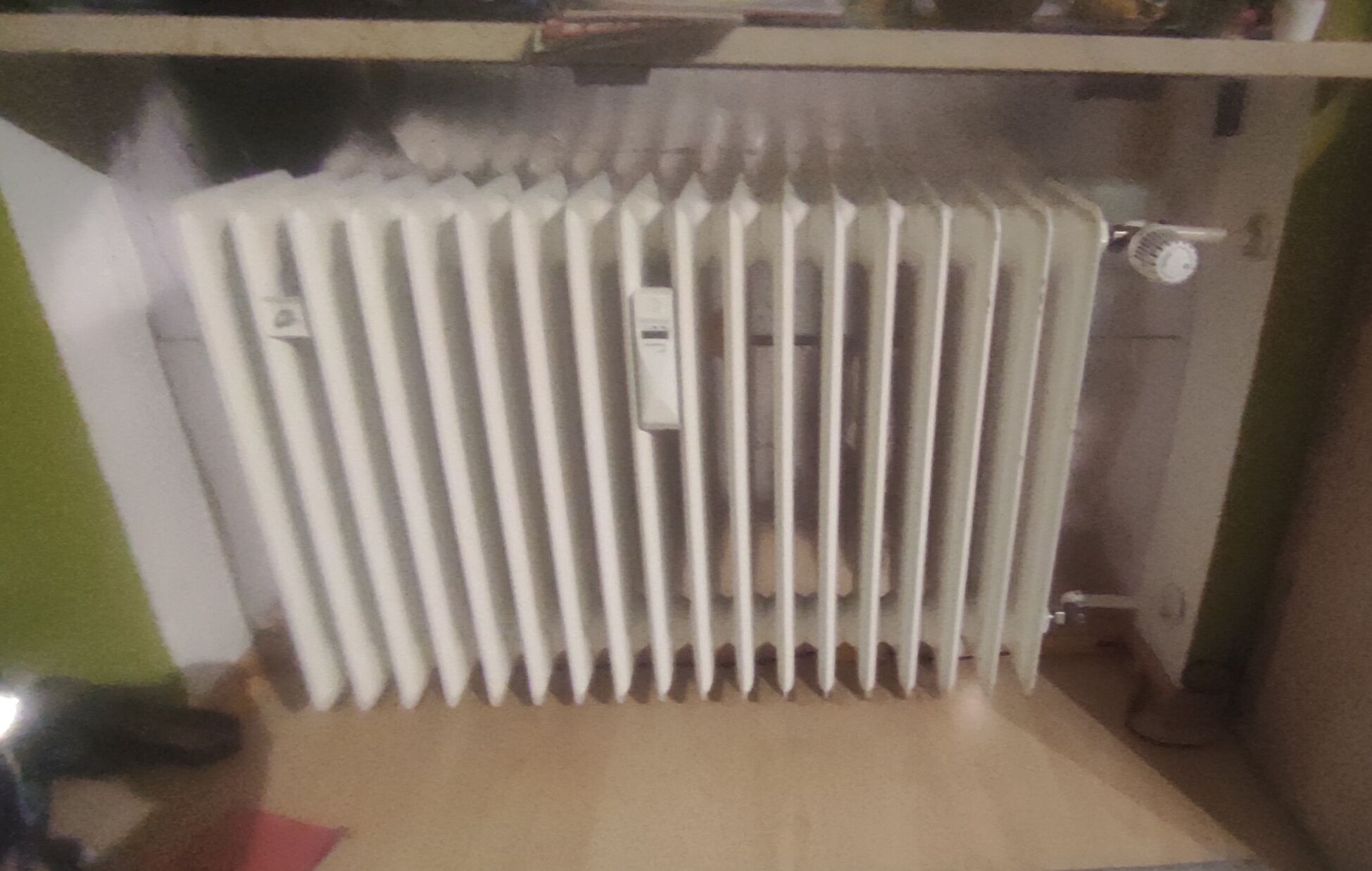

Írtam mailt a Siemens magyarországi szervizének és megerősítették hogy csak náluk lehet resetelni.
Ha igazolom a vételt számlával saját névre.
Ezekután már se mertem kérdezni mindezt mennyiért mert szerintem horror lenne az összeg.
10ezerért vettem a hőmennyiségmérőt használtan, igaz az új ára 65-70000. -
