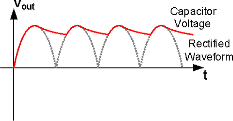

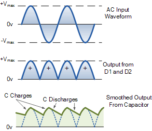

fero02 #61783 üzenetére
De, 1,41 szeresére mínusz 1-1,2V, a graetz diódákon eső feszültség.
Azaz ha 12V a trafó, akkor 12x1,41=17-1=16V üresjárási lesz. Ezt még elbírja a végfok, határeset amúgy.
De terhelve ez szépen leesik 11 voltra, és itt bizony lesz terhelve. Én ezt kevesellem, de ha meg a szekunderrel mész feljebb hogy terhelten meglegyen a 13-14V, akkor az üresjárási lesz 20V körül.
Valamint, ezek ellenére elképzelhető hogy a 11V is elég, de ekkor meg az áram lesz nagyobb ahogy a tápja tartani igyekszik a végfokok tápfeszültségét.Szerk,
És ismét megelőztek -
Kernel
Csúcsra töltődik természetesen, de amikor 15 V-ot írtál, eleve a pufferelt értékre gondoltam, mivel számomra annyira magától értetődő, hogy a nyers hullámzó feszültségre erősítőt nem kötünk.
Ez a képtelenség határát feszegeti, ugyanis ahol elfogy a feszültség, megáll az erősítő is, csak egy búgó zavar hallatszana.
Ha neked puffer nélkül ment, az csak azért lehetett, mert az erősítő tápbemenetén egyébként is van egy kapacitás, legfeljebb azt nem puffernek szánták, hanem az akkuval párhuzamosan kapcsolódva, a táplálás belső impedanciáját csökkenti (beleértve a tápvezeték impedanciáját is), illetve bizonyos értelemben puffer is.
De csak arra támaszkodva, ha az nem is kellő kapacitású, idővel kinyíródhat a kondi az igénybevételtől, majd később kezd búgni valószínűleg. Miután nem ekkora hullámzásra lett méretezve, hanem csak a sima akkura. Másrészt a kapcsolóüzemű tápegység sokkal sűrűbb impulzusainak megfogására is.
Kevés pufferkapacitásnál terhelés közben esik be a feszültség, ami esetleg a zenétől nem is annyira hallható morgást visz be. De attól még ott van a szokványos puffertápos erősítőknél is, több-kevesebb mértékben, a hangminőséget rontja.
