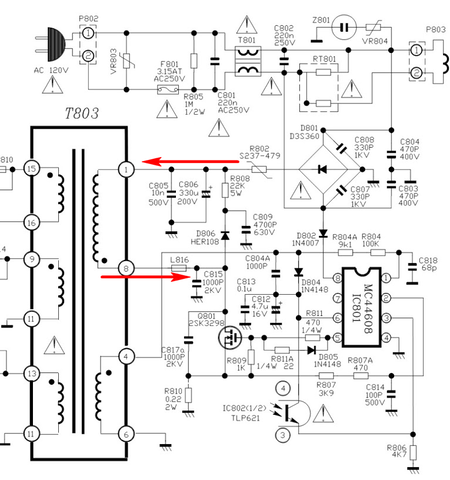

Kernel
didyman #64405 üzenetére
Azért írtam, hogy csodálkozom, mert folyamatosan másról beszéltél / írtál. Abból vontam le, hogy mintha még nem is láttál volna ilyet.
Amiről te beszélsz, source-ellenállás kiégése (elég csúnyán kiég általában), nem a szóban forgó kék kondenzátor hibájával van összefüggésben, vagyis egy téves logikai útvonalat / következtetést véltem látni a hozzászólásaidban.
Amiről te beszéltél, D-S zárlat miatt ég ki a source-ellenállás. Utána térhetnénk ki arra, hogy miért is keletkezett a D-S zárlat, ami további téma lenne, ha arról lenne szó.
Kernel
didyman #64401 üzenetére
Source-ellenállás szakadása a leginkább kellemetlen, de most nem arra gondoltam és nem azt szemlélteti a rajz sem. (Most mellékes, hogy az adott rajzon nem szerepel védőellenállás a Graetz-híd előtt, vagy utána a pozitív ágban, most ilyen rajz akadt hirtelen).
Csodálkozom, hogy nem találkoztál ilyennel, mindenesetre TV-knél előfordul.
Nézd meg jobban, csak Drain-GND zárlatról beszéltem (C815), ami viszont a legjobb, javítási szempontból.
Kernel
didyman #64391 üzenetére
Vannak esetek, amikor nem tanácsos kínozni, erőltetni, de ez elvileg más eset. Ez már nem indul sem nehezen, sem könnyen. De még csak ilyen előzménye sem volt szerintem, hogy nehezen indult volna.
Nem tudom, hány ilyennel találkoztál, de nem ritka eset, amikor a Drain-re kapcsolódó kék kondi egyszer csak elpukkan, annak kormos foltja látszik szerintem. A zárlat miatt akkor már viszi a védőellenállást és/vagy diódákat, biztosítékot.
Innen kezdve nincs mit kínozni, mert megállt az egész. Ugyanakkor ennek a hibának sajátossága, hogy ajándékmunka gyakorlatilag.
Ugyanis a Drain-GND zárlat a FET-nek nem árt, csak a primeren keresztül érkező DC 320 V-ot zárja le lényegében. Ezért ilyenkor a FET nem megy tönkre, sem annak vezérlése, hanem csak a betápkörben az említett, könnyen megtalálható és olcsó alkatrészek.
Egy példabeli rajzon a C815 szemléleti a helyzetet:

soldi3r
didyman #60006 üzenetére
A FET-en nincs zarlat, az ellenallas pedig 1.1Ohm 869-en.
(#60003) didyman, Gondolom ettol azert beindulna. Ha mutat eletjelet, akkor rendelek hozza normalis kondikat.
(#60005) didyman, Rahibaztal, panel szinten nem javitok. Nalunk a lenyeg a termeles, ami rossz, az csere.
(#60002) Kernel, A D854-es es 855-ot kiszedem kesobb. Mindket iranyban sipolnak.
Kicsit mas jellegu kerdes. Latom az inverter elott van egy magnes es egy tekercs es a ket kondi. Ez lenne a zavarszurese? Ezt illik valahogy meretezni?
