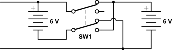

Leválasztó aljzatok néznek ki így (tápegység bedug, elemről jövő ágat megszakítja).
Mindamellett létezik olyan megoldás is, ami fordított paralel dióda segítségével az olvadóbiztosítékot kinyomja, ha fordított tápot kap. De akkor előbb van egy biztosíték, utána egy védődióda GND-re. Vagy a GND ágon is lehet beiktatva a biztosíték, de ezt még így sem egyszerű lekövetni, látni kell.
Az is lehet, ennél a típusnál a csatlakozó csak a gyári élesztést szolgálja, egyébként elem és akku egyaránt támogatott. Bár nem mondom, hogy életszerű, csak a gyári élesztés miatt, ilyen csatlakozóra költeni.
