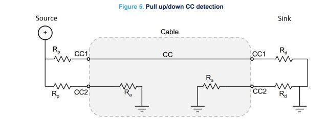

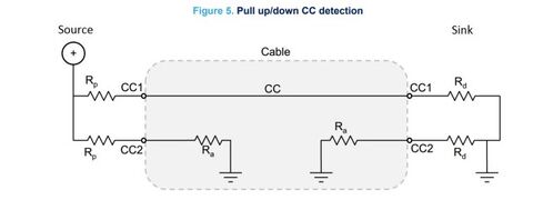

#85619712 #82210 üzenetére
"vbus alapból a levegőben "lóg""
Ebben biztos vagy?
Eleg sokat foglalkoztam mostanaban a Type-C szabvannyal (bar igaz csak fogyasztoi oldalrol), de ezzel eddig sehol sem talalkoztam.Egy random TI IC-s kapcsolas:
Siman a VBUS-t kapcsolja, a GND sehol sincs megszakitva. Annyi tortenik, hogy amig a CC pinek korul nincsenek megfelelo ellenallas ertekek, a tolto nem enged a kiemenetre feszultseget. Epp most le is ellenoriztem, Xiaomi 65W tap.A Nintendo tapnal az lehet a problema, ami PD2 elotti toltoknel volt jellemzo: a tap nem tud barmilyen feszultseget barmilyen aram mellett, csak nehany profilt (3 volt a jellemzo). Ha a fogyaszto ezektol a profiloktol eltero teljesitmenyt kert, akkor a tolto nem az ahhoz legkozelebbit valasztotta, hanem a standart 5V/2A.

Okés csak tutira meg akartam bizonyosodni mielótt hülyeséget tanácsolok.
Marad a méregetés.
A boardon egyszerű egy multiméterrel, mégha nem is világos a kiosztás. 20V méréshatár, egyik mérőcsúcs a testre, ez biztosan a negatív. Ez lehet akár a panek egy jellegzetes pontja, fém átvezető, akár az egyik usb aljzat fémháza, a type-C aljzat fémháza és még ezer pont.
Másik csúccsal meg taperolni a C aljzat közelébe, akár a másik oldalon is.
Kárt nem lehet tenni semmibe, egy mezei multiméter 1Mohm felett van bőven.
