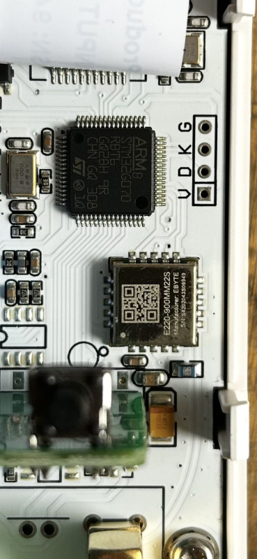

Ott látok a panelen soros porti kiosztást is, igaz az nincs beforrasztva. Mellette pedig más forrszemeket is. Nem lehet hogy azzal talán megoldható lenne a programozás? (Elméleti kérdés)
JulianSinulf: a fenti óra 3 vezetékes kommunikáción működik a többi DS sorozat pedig I2C. Ha mégis lenne más eszköz ott meg a regiszterek máshol vannak. Bad news... nekem nem jut igazán más típus az eszembe most kapásból végig néztem 7 eszközt is.

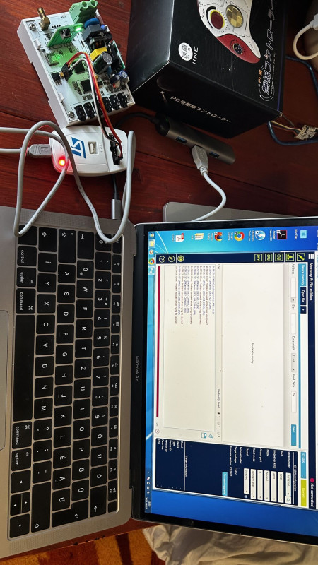

De köszi a felajánlást."A st-link utilban a connect gomb, az st-link és az mcu közötti kapcsolatot építi fel. Tehát az usb bedugása után, külső mcu nélkül természetes ha connect error van."
Értem, azt hittem a connect az stlinkre connectál, de ugyanez van ha rá van dugva amit programoznék, és akkor is ha nincs rádugva.A firmware upgrade-re feljön egy ablak, ott kiválasztom az eszközt, rányomok az open in update mode, és kis tekerés után connection error marad.
asszony macbookja még inteles, van egy parallelsben win7 rajta, kipróbálom esetleg azzal...

bocs, tényleg eddig csak mindenféle arduino boardokkal dolgoztam, de ha az stlinkre nem csatlakozik semmi akkor is fel kellene kapcsolódni az stm32cube-ra mert lehet magának az eszköznek a FW-jét frissíteni, nem? vagy rosszul gondolom?
és ezzel kizárható lenne kábel vagy más kommunikációs hiba... -

"hátha az felismeri" >> mindegyik eszközt felismeri mindegyik app, kiírja az azonosítót, a "no stlink" gomb helyén megjelenik az eszköz azonosító, és ezután rányomok connect, akkor meg can't connect
usb kábel van a klónhoz adott vékony pvc, a gyárihoz kapott 3x olyan vastag szürke gumis profi kábel, és van egy usb micro kábelem amivel az arduinokat szoktam programozni, mindhárommal teszteltem
