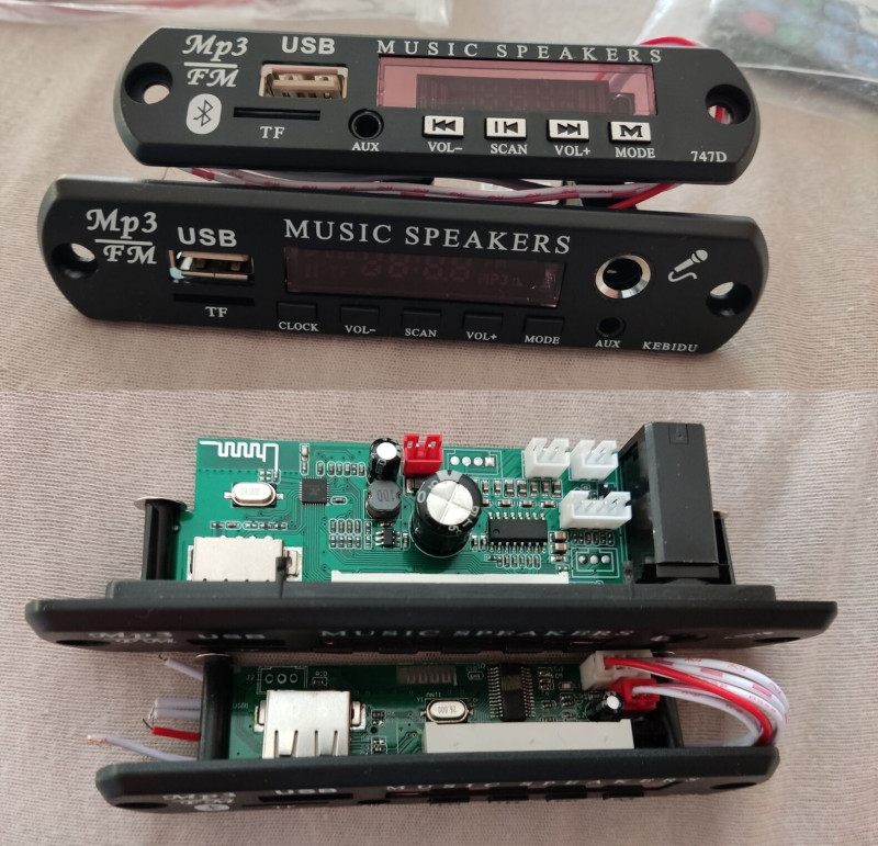

johniee #97842 üzenetére
Ez igen érdekes.
Nem a bejövő tápod kicsi? Miről van hajtva ez a modul?
Akksi van ilyenkor rajta amikor egy kondenzátortól már el se tud indulni?
Nem zárlatos az a kondi? Nincs több ötletem, ezt a kiegészítő kondenzátort simán fel kéne tudnia tölteni egy 2 amperes modulnak. -
johniee #97832 üzenetére
Igen, vagy lehet egyből 1000 mikróval nyitnék és a kimenetre kell polaritáshelyesen kötni. A kondin nagyon feltűnően jelölik a mínusz lábát, ha mégis bizonytalan vagy fotózd be a kondit és akkor megmondom melyik lába a - .
A modul kimenetre kell ahova a fogyasztók mennek. -
johniee #97826 üzenetére
A panelon az IC 12. lába és a test, mínusz jözé kéne beforrasztani egy kondenzárort.
Most olvasom hogy az egészet nem közvetlenül az akkuról haználod hanem van közöttük egy csoda modul.
Hát az nagyon gyenguszka lehet ha ez a csöpp kis ic annyira lerántja hogy leesik a kimenője.
Vagy még egyszerűbb megoldás lehet, a tápmodul kimenetére forrasztani egy 470-1000mikrofarados kondit, ez talán elég lenne hogy áthidalja a bekapcsolási áramlökést. -
E.Kaufmann
johniee #97821 üzenetére
Én vettem pár USB-s/5V modult HEstore-ról, de hiába a 2-3A terhelhetőség, gyakran már az 1A is kihívás nekik. Én alapból nagyobbat vennék és aztán foglalkoznék a kopogással, amit nem csodálnék, ha a gyenge táp csak súlyossbítana. Amúgy valami 1-2 ohmos PTC sobakötve lehet segítene az indításon, viszont a basszusnak meg lehet, nem tenne jót.
johniee #97818 üzenetére
Ha ez a nokedli ennyire megrántja a tápot , hogy lekepcsol még a rajta lógó másik egység is, akkor ott valami komoly probléma van a huzalozással.
Pláne hogy 18560-es liionról megy ami vidáman tud 5-10A impulzusokat is.
A 12-es standby lábát kéne piszkálni,
Azt írj az adatlap belsőleg fel van húzva ellenállással, 100nF-1-2mikrofarad elkót kéne a 12 láb és a test közé tenni és így késleltetve ébred a végfok.
Így elvileg a táp ráadása után késleltetve éled fel a végfok. -

sziasztok!
Pár éve volt ez a projektem.
Ugye ez egy hozzáadott 12V és egy 5V tápból áll belül és konnektort igényelt.
a BT-rádió egységnek 12V kellett, a pici erősítőnek pedig 5V és így nem gerjedtek.Na most ha ugyanilyen dobozba, de csak 18650 cellákkal(3S=12V) akarom megvalósítani a tápot a rádió+BT egységnek, az első problémám, hogy az előre beépített erősítősnek ennyivel nagyobb a helyigénye, mert az előlapja (és NYÁKja) is nagyobb.
És ha nem szól éppen semmi, akkor is van egy halkabb alap zúgása két hangszóróval
Van itthon (gyárilag) potméteres PAM8610-em is, de attól félek az is gerjedni fog, ha közös lesz a 12V(3S - 18650) táp -

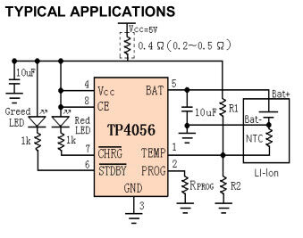

johniee #90389 üzenetére
Azoknak a vékony tartozék kábeleknek aránylag nagy szokott lenni az ellenállása, de az áramot az IC-nek kellene korlátozni, a kábel csak hozzájárul néha pluszban.
Ha tényleg LTC4054 van benne és a képen látszó 1,5 k tartozik hozzá, akkor az adatlap szerint 1000/1500 = 0,66 A lenne a max. töltőáram.
Dr. Szilikát
johniee #90384 üzenetére
Akkor többféle változatban is forgalmazzák eszerint, lehet 4,2 V-os töltőköre, ahogy említettem.
De attól még nem árthat egy bemérés kondival is, mert láttunk már olyan kínai, felelőtlen megoldásokat, amikor egy Li-ion akkut túltöltenek.
Dr. Szilikát
johniee #90373 üzenetére
Egyébként a dolog érdekessége, hogy egy 4,2 V végfeszültségű (pl. TP4056) töltő használható soros 3 AA cella töltésére is, mivel nagyjából 3 x 1,4 V kapocsfeszültségen telítődnek.
Így még azt sem lehetne kizárni, hogy gyárilag beterveznek egy Li-ion töltő IC-t, utána gyárthatják kétféle akkuval is.
Milyen IC van ebben, látszik a felirat?
Ha az akku helyett beteszel pufferként egy kondenzátort és az pontosan 4,2 V-on áll meg, akkor Li-ion töltő. Ha felhúzza 5 V-ra egy szimpla töltőellenállás, akkor AAA-töltő.

sziasztok.
Megjött a B0505S-1W Isolator kínából. Működik a Bluetooth+erősítő végre betárcsázós földhurokzaj nélkül
Viszont csak akkor jó az egész dolog, ha kihagyom a történetből a 10 vagy 10+10=20mH induktivitást.
Ekkor nem tud működni a Bluetooth ha berakom az áramkörbe az induktivitást. Ha kihagyom, JÓ.
Egy villamosmérnök ismerős szerint mindenképp kéne bele induktivitás, akár a legkisebb 1-5 mH.
Szerintetek mit kéne tennem? Hagyhatom így is? -
johniee #69046 üzenetére
Az a tipikus mobil hang, az nem a tápon hanem rádiófrekvenciásan zavar.
Fogatni a két panel amíg legkisebb a zaj, végső esetben érnyékolódoboz.
Ha tápon szűrődik át zavar, az ellen így ad-hoc elég nehéz védekezni, én a monitorba épített mini pc-mmel napokat szórakoztam mire az analóg végfokról le tudtam szedni a kapcsolási tranzienseket és tökcsendes szobába még picit hallani lehet pedig egy sztereo vonalszintű autós leválasztótranszformátor is van a végfok előtt..
Csillagpontos földhálózat, avagy lehet hogy nálad pont a soros felfűzés lesz eredményes, kisimpedanciás meghajtás, leterhelni a kimenetet akár pár 100ohm-1kohm nagyságrenddel is, minimális feszültségosztással is lehet variálni, árnyékolás fémlmezből (olajoshal, májkrémes doboz, jól forrasztható), a pozitívot erősen megszűrni-elválasztani a két egység között, induktivitás-kondenzátor, tizedohmos-ohmos ellenállások, ez utóbbiak próbaképp a testvezetékbe is. Értékeik kísérletezés tárgyai. -
