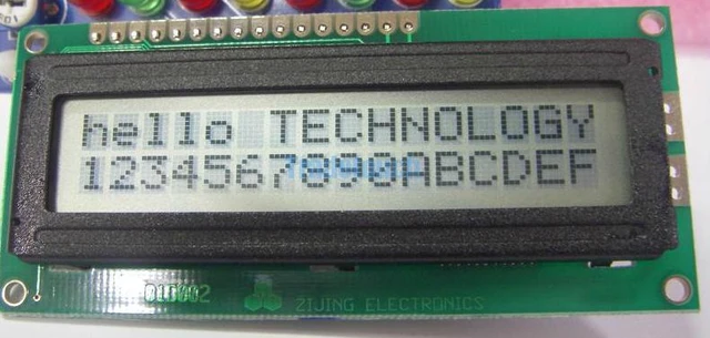

egy halovany lcd kijelzovel lehet valamit kezdeni? van "fenyero/kontraszt" allitoja de maxon van. klasszik egy szinu pontmatrix lcd kijelzo, hattervilegitas nelkuli, a 90-es evekbol. ilyesfele: -
