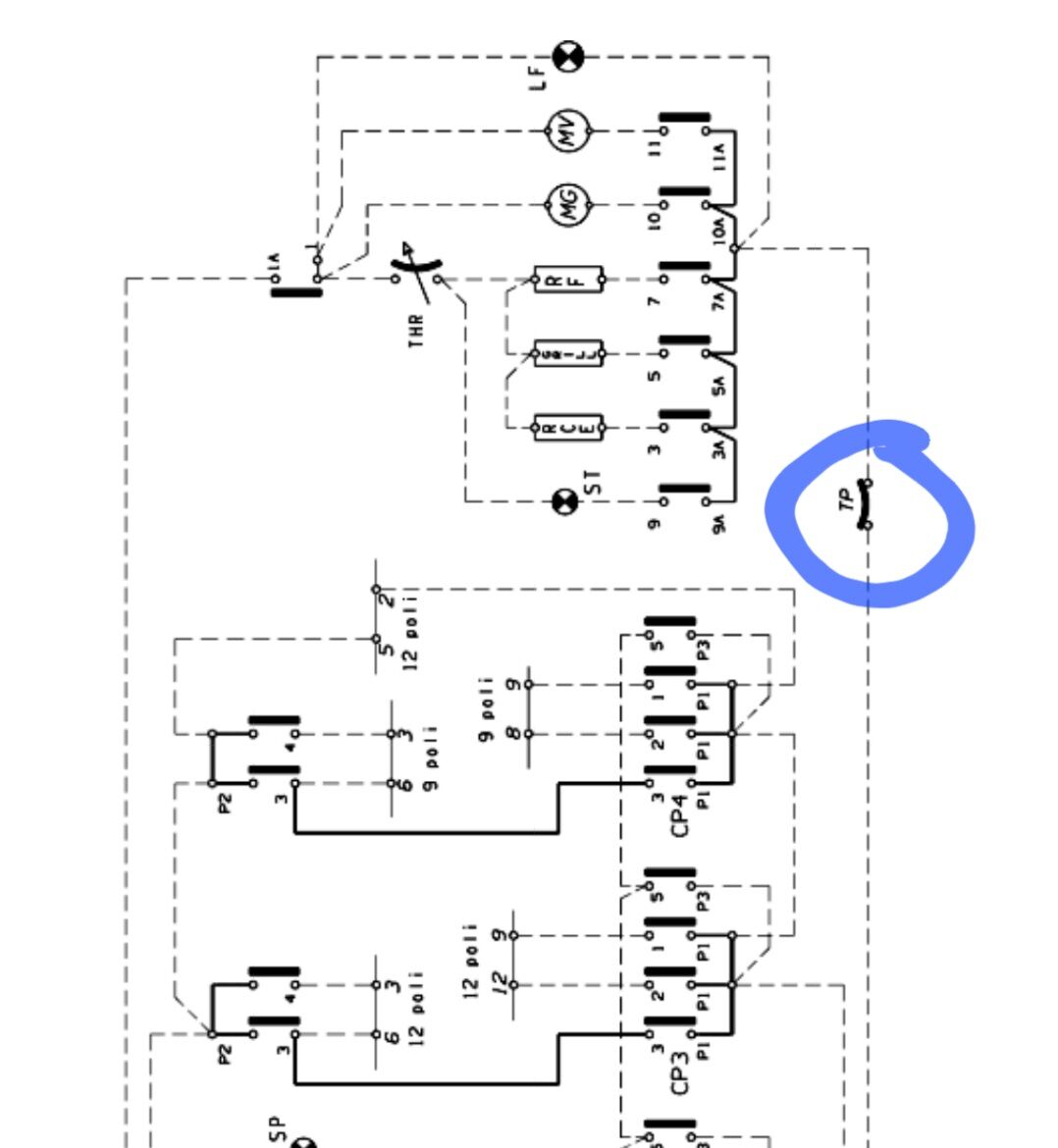

#78522999
#78522999 #96499 üzenetére
! Megoldva !
Ez bizony user-error volt reszemrol.
Tegnap mar csak odaig jutottam, hogy a suto uzemmod kapcsolot beszereltem, de nem uzemelt.
Ma megvizsgaltam a bekotest (asszony latni akarta, hogy biztosan nincs aram alatt) es feltunt, hogy hianyzik az egyik fazis.A fali kotodobozban megneztem az mtk kabel bekoteset is (amugy szerintem tulmeretezett, emiatt a tuzhely hatuljan szet van kicsit esve a kotodoboz) de a csokiban sem lattam problemat. Mondjuk a fali doboz log a levegoben, ami nem tul szerencses.
Az ajto folotti kismegszakitokat id megneztem, be sem jon az egyik fazis.
Mint kiderult, a lepcsohazi kapcsoloszekrenyben lenyomta az egyik megszakitot. Visszakapcsolva beindult a suto venti. Egyelore eddig van tesztelve, de feltetelezhetoen rendben lesz.

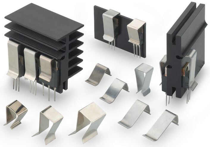

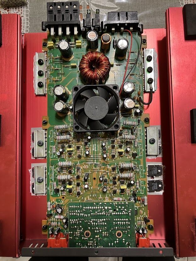

#78522999 #96064 üzenetére
Tökéletes.
Vagy nincs egy darabka 0,5-0,7 alu vagy vaslemezed, akár egy olajoshal konzerdobozból.
levágsz egy csíkot, duplára-triplára hajtod és megpróbálsz egy U profilt kalapálgatni, csőrös fogóval kialakítani.
Az U eléggé merev lesz és megvan a leszorítód, persze ne úgy húzd majd meg mint állat.
Ha eddig szabadon álltak a tranyák, épphogy nekiszorítva a hátfalnak+pici paszta 10-20 fokot le fog vinni.
Az akkor már még+30 év
Lehető legrövidebben vezetékelj, emittert-kollektort vastagabb, a bázisok lehetnek vékony madzagok.
Nehogy valami vadrezgést vigyél a tápba a szép de 1 kilométeres kábelezéssel.
Milyen deck ez, ha nem titok? -
#78522999 #96062 üzenetére
Aztaaaaa... ezt rendesen elbonyolították
99%-ra állítom hogy hiába csereberéled a tranyókat, ugyanannyira lesz forró mert egy bipolátis tranzisztoron a maradékfeszültség*átfolyó áram ami melegíti.
És az adott kapcsolásban ez mindegy milyen tranyón de ugyanannyi lesz wattban kifejezve.
Amelyik jobban melegszik azon nagyobb terhelés lóg, ennyi.
Ha meg tudod oldani hogy kivezetékeled a kritikusan meleg tranzisztorokat, egy a dobozon kívüli bordára az nagyon sokat segítene.
Semmi nem kell alájuk csak rá kell kicsit szortani.
Ne gondolkozz tranzisztor cserén, szerintem felesleges.
Amúgy egy szilicium tranzisztor 90-95C fokos szubsztrát hőmérséklettel kb. 30 évig elmegy. -

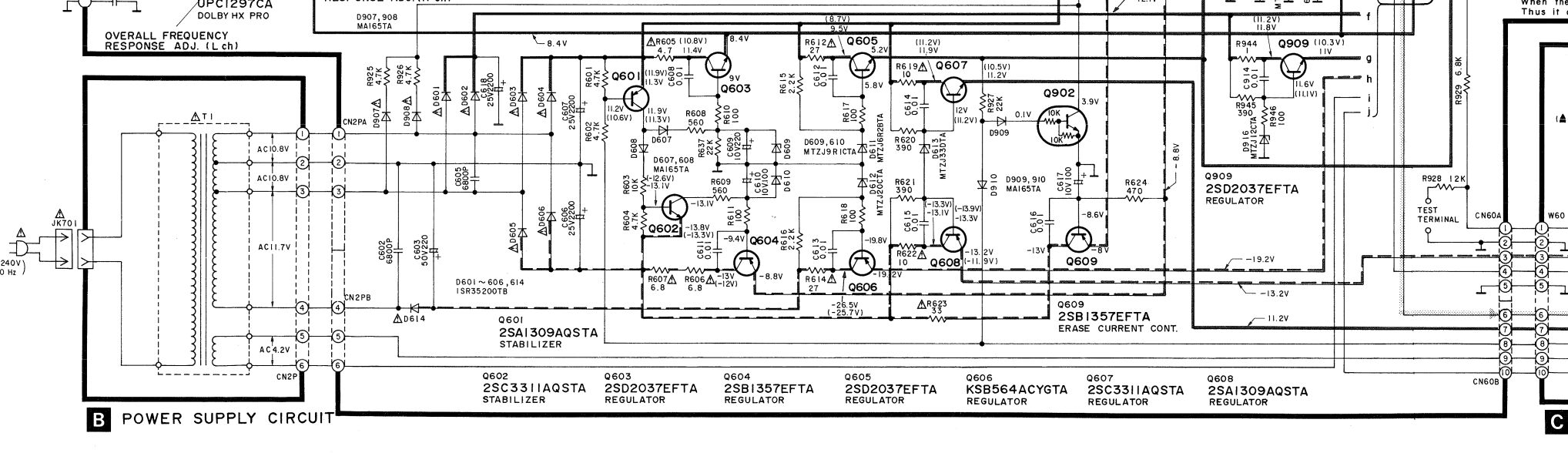

#78522999
#78522999 #96060 üzenetére
Hááát ...
Felmerült bennem a kérdés, hogy a (sajnos) tipikus melegedésre nem tesz-e rá egy lapáttal az, hogy valamiért nem pontosan a megfelelő feszültségeket mérem.Az emittereken a következőket mértem:
Q603 : +8.57V
Q604 : -8.71V
Q609 : -8.08V
Q605 : +5.64V
Q909 : +12.7VAz utolsó kettő (Q605, Q909) mintha kissé magas lenne, nem?
leweegee:
(Q604-hez nincs szerinted megfelő a HQ-nál? Náluk szoktam vásárolni.)
