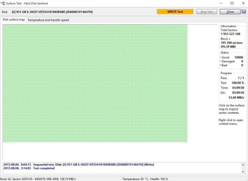

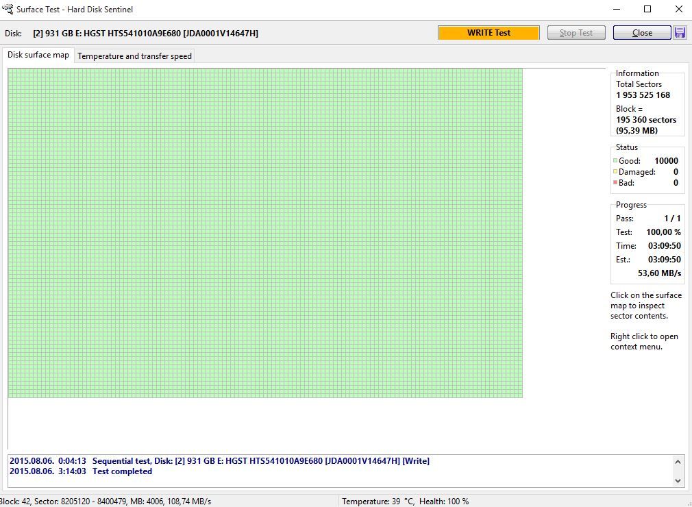

#42101
Értem
Akkor ráengedtem a sentinel írástesztet is, de itt sem találkoztam hibával.
És ami a legjobb, hogy tegnap amióta nem usb 3.0 -ás hosszabbítókábelen keresztül használom, azóta nem kattog és a sebességek is rendben vannak a gyakorlatban is, olyan mint régen.
Amióta úgy felforrósodott azóta nem jó usb 3.0 hosszabbítókábelen keresztül, de előtte 13 hónapon keresztül rendszeresen úgy használtam
Még a hibát megértem ezzel, de lehetséges hogy a kattogás csak úgy felhagyjon ha már egyszer kattogott?

Hát, akkor marad így.
. SD filmekkel nincs gond se másolásnál se filmnézésnél (pont most néztem egyet) de eddig a HD filmek is rendesen pörögtek. Nem tudom mi lehet a gond.
Olyan kb mintha hardveres hiba lenne.. Van valami módszer h teljesen leformázzam vissza a gyári állapotra "külsőleg rádugva valahova"?
