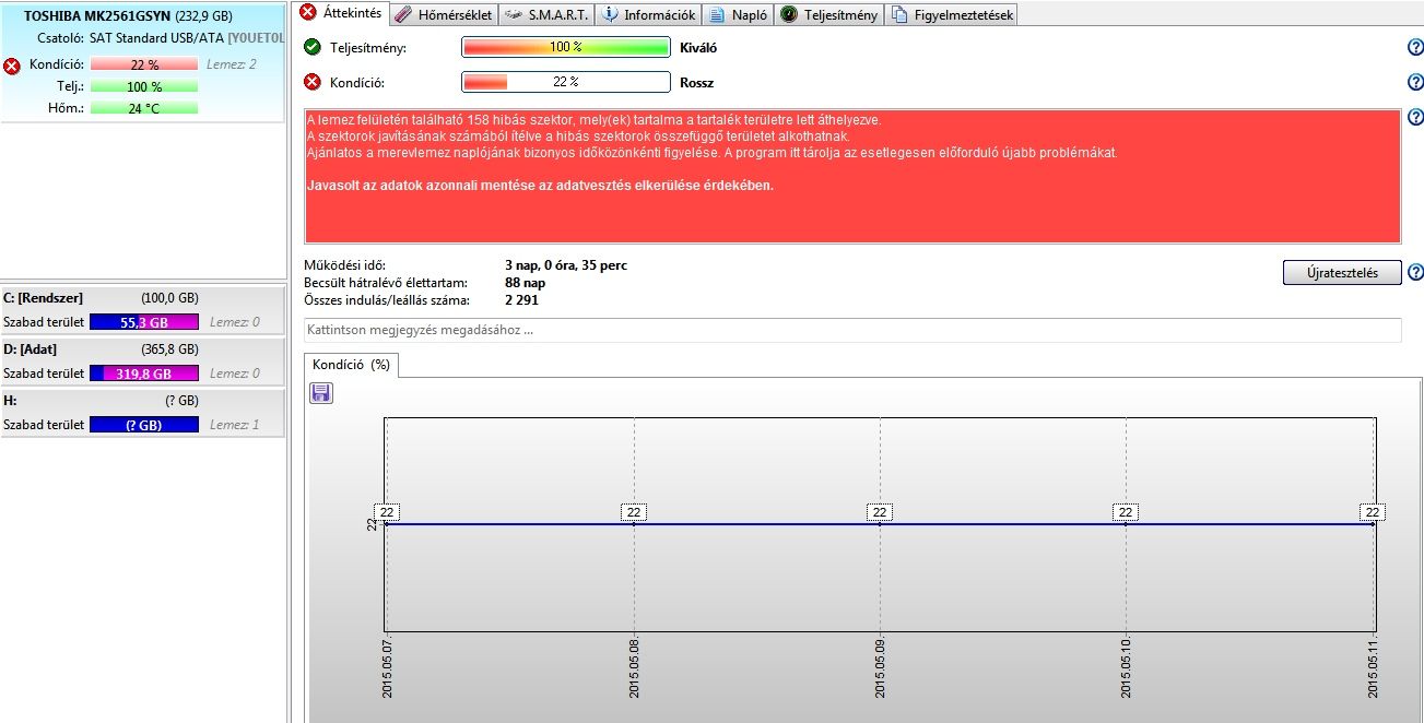

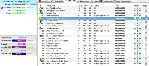

Tavaly március-április környékén feltöltöttem egy fotót egy hibás 250GB-os WD Blue-ról.
HD Sentinellel készítettem, több bad sector volt rajta, és most gyanús, hogy szintén ugyanez a helyzet egy másik vinyóval.
Feltöltött képeim közt nem található már. Hogy lehetne a képet előkeresni? -

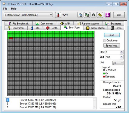

Teszteld le ezzel, ez pár perc alatt végez.
HD Tune Pro 5.60 aztán töltsd fel a képet.Mutatom az én vinyóm milyen volt, a képeket látva mondtam, h ne szórakozzunk, küldjenek újat a futárral én meg visszaküldöm a rosszat. Belementek.

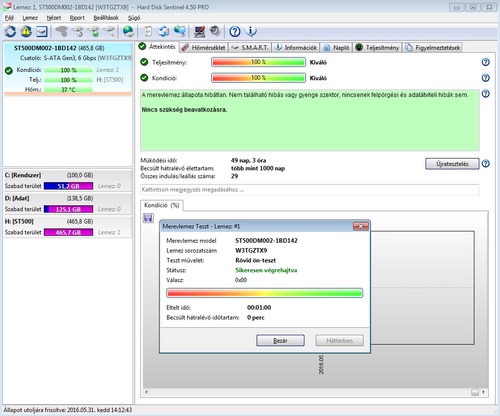

pénteken megkaptam az új HDD-t, ugyanolyan Seagate Barracuda ST500
és ez teljesen jó, halk is, és jól működik. Nagyszámok törvénye alapján kifogtam egy hibásat, de ez amit másodjára küldtek, ez jó.Ezt csak azért mondom hogy aki nemrég WD vinyóból véletlen kifogott vett egy hibásat, nem kell elfordulnia a márkától.

A főképernyős képre gondoltam, hogy a Teljesítmény és a Kondíció is 100%-ot mutat?
HD Tune Pro progit keress még, azzal csinálj "Error Scan" tesztet.
Gyorsan lefut és ha az hibát talál, akkor vehetsz másik hdd-t.

tpeter77
hali,
ma hozott a futár egy új HDD-t, Seagate ST500 de ez most lényegtelen... Találtam egy darab SATA kábelt, rádugtam a gépbe a lemezt, aztán teljes formázás... ment vagy 3 órán át a format.Fél órával a formázás után nem sokkal kiírta a win, hogy formázzam meg a H meghajtót.
Mondom wattafakk, hát egész délelőtt azt formáztam, most mitől hajította el magát?
Beraktam rendesen a gépbe, a HDD-ben lévő kábeleket dugtam rá, elindítottam a HD Tune programot, az 10% elemzés után elszállt, hogy rossz a lemez maradék 90% területe.HDS rövid öntesztje hibátlannak mutatja, most fut a részletes önteszt, de az még 1 óra mire végez.
Mivel, s hogyan teszteljem még? mit tanácsoltok?
A beszállítónak szeretnék egy screen shot vagy valami üzenetet mutatni, hogy tényleg hibás a termék.

kb 25% a kondiciója, és több száz hibás szektora van.

csak gyenge vagy hibás szektort lát a HDS?
futtass le egy felület olvasástesztet is, hogy az mit mond.
kicsit lejjebb irtam és raktam be képet 158 hibás szektoros vinyóról 22% kondicióval.
még működik de lassú és már nem teljesen biztos hogy minden adat 100% menrhető le róla.én a helyedben gyorsan vennék másik vinyót, hogy legyen mire lementeni róla, amit még le tudsz...
üdv. -

HD Sentinel a smart infók alapján becsülget. Ha egy jó, új vinyóra felrakod és folyamatosan futtatod, akkor felügyel és ha valami történik, tájékoztat téged, esetleg jelzi, hogy veszélyes a vinyó adatmegtartás szempontjából. De ha már hibás a vinyó, azt nem tudja már ellenőrizni, azzal nem sok mindent tud kezdeni. Megelőzni jó, de tesztelni nem.
Tesztelni a HD Tune jó, végigfuttatod a sebesség és szektor teszteket valamint megnézed a Smartban, hogy hány áthelyezett szektor van, milyen problémák, egyéb attribútumok stb.HD Sentinel a felületi scant nem tud. Próbál megjósolni dolgokat, nem egzakt.
HD Tune szektorosan végigolvassa az egész felületet, az egyértelmű adatokat közöl, ha azt mondja, hogy van hibás szektor benne, akkor kukás a vinyó.A mai napon volt nálam egy hibás vinyó, 2 szektorhibával és leteszteltem rajta mindkét progit, de nem ugyanoda mutatták a hibát: az egyik 21-22GB közé mutatta a két hibát, a másik progi 22-23GB köztre jelölte.
Erre azt mondta, hogy teljesen variáns, belefér mert másként címezhetik adott esetben.
HDD Regenerátort kell rajta futtatni, ha az leszedi, akkor jó, ha nem akkor venni kell másik vinyót és lementeni róla az adatot, amíg lehet, mert azt a vinyót nem kéne tovább erőltetni.HD Tune Error Scant használja kizárólagosan felület tesztre. Attól még, hogy a felületteszt lefut, még nem biztos, hogy teljesen jó a vinyó, de legalább a szektorokat helyesen olvassa-írja. Ettől függetlenül még lehet elektronikai problémája, melegedési gondja, stb. Ha viszont van rajta szektorhiba, akkor nagy valószínűséggel oda van a vinyó.
Health alatt látszik az infó, hogy mi van a vinyóval. Reallocated alatt látszik az áthelyezett szektorok száma, ott mindig van valami, mert a mágnesezési hiba miatt is lehet eredendően itt néhány, amivel nem kell foglalkozni, ez a kisebb hibák forrása.
De ha túl sok van belőle, és szaporodnak benne a szektorhibák, akkor az gyanús, hogy annak a vinyónak a belsejében más is van, és egy idő után be fog telni pl. szenyeződés vagy felületi sérülés van ténylegesen a merevlemezen. Ha fizikai, akkor előbb-utóbb szennyeződések lesznek, amik tönkre vágják a fejet, azzal már nem érdemes foglalkozni.Otthon 1-2 szektorhiba esetén meg lehet próbálni a HDD Regenerátoros javítást, ami után lehet jó lesz a világ végéig, de lehet, hogy 2 nap múlva megint kezdi, kockázatos.

sziasztok,
Hozott a futár a cégünkhöz egy új merevlemezt, mert a régi meghibásodott.
HDS indításakor 1 gyenge szektort írt ki az új vinyóra. Ezeket így engedik ki a gyárból?!" A lemez önteszt során talált 1 hibás szektort.
Ezen a ponton a merevlemez garanciális cseréje még nem lehetséges, csak ha a kondíció tovább csökken.
Ajánlatos a merevlemez naplójának bizonyos időközönkénti figyelése. A program itt tárolja az esetlegesen előforduló újabb problémákat.
Nincs szükség beavatkozásra. "Egyelőre simán fut a teszt, nem szeretném visszaküldözgetni a vinyókat, remélem nem fog szaporodni a hibás szektorok száma.
A teszt végi értékelést majd berakom ide, hogy megítéljétek, használható-e a vinyó.
