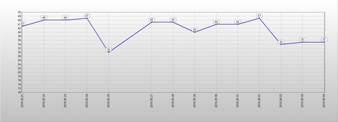

Köszönöm mindenkinek, aki tanácsot adott gépház hűtő ventillátort illetően.
Végül is úgy megvan a megoldás, amivel kb. 10C-al lement a winchester hőfoka. Gondoltam leírom pár mondatban.
Vettem 1db 8cm-es olcsó, viszonylag halk ventillátort. Ezt beraktam táp alá, a hátsó falra, kifelé fújva. Így már kézzel is érzékelhető lett a táp- és az új ventillátorok együttes szívóhatása. Leragasztottam a ház oldalfal-lemez hátsó részen lévő perforált nyílásokat, így a házon belül a légáramlás elölről-->hátra irányba „kényszerült” és átment a winchesterek közötti térben. Ezzel megúsztam az első slim vetni beszerelését, ami az én gépház konstrukciónál nem lenne egyszerű és plusz költség is, persze. Az világos, hogy a fentiek messze nem univerzális megoldás, de az én esetemben működő és költséghatékonynak bizonyult.
Az eredmény jó látható az alábbi rajzon (az napi max hőfok). Három napja, 2016.06.02-án szereltem be a ventit és a HDD hőfok most már tartósan sem megy fel 35C fölé.
Üdv,

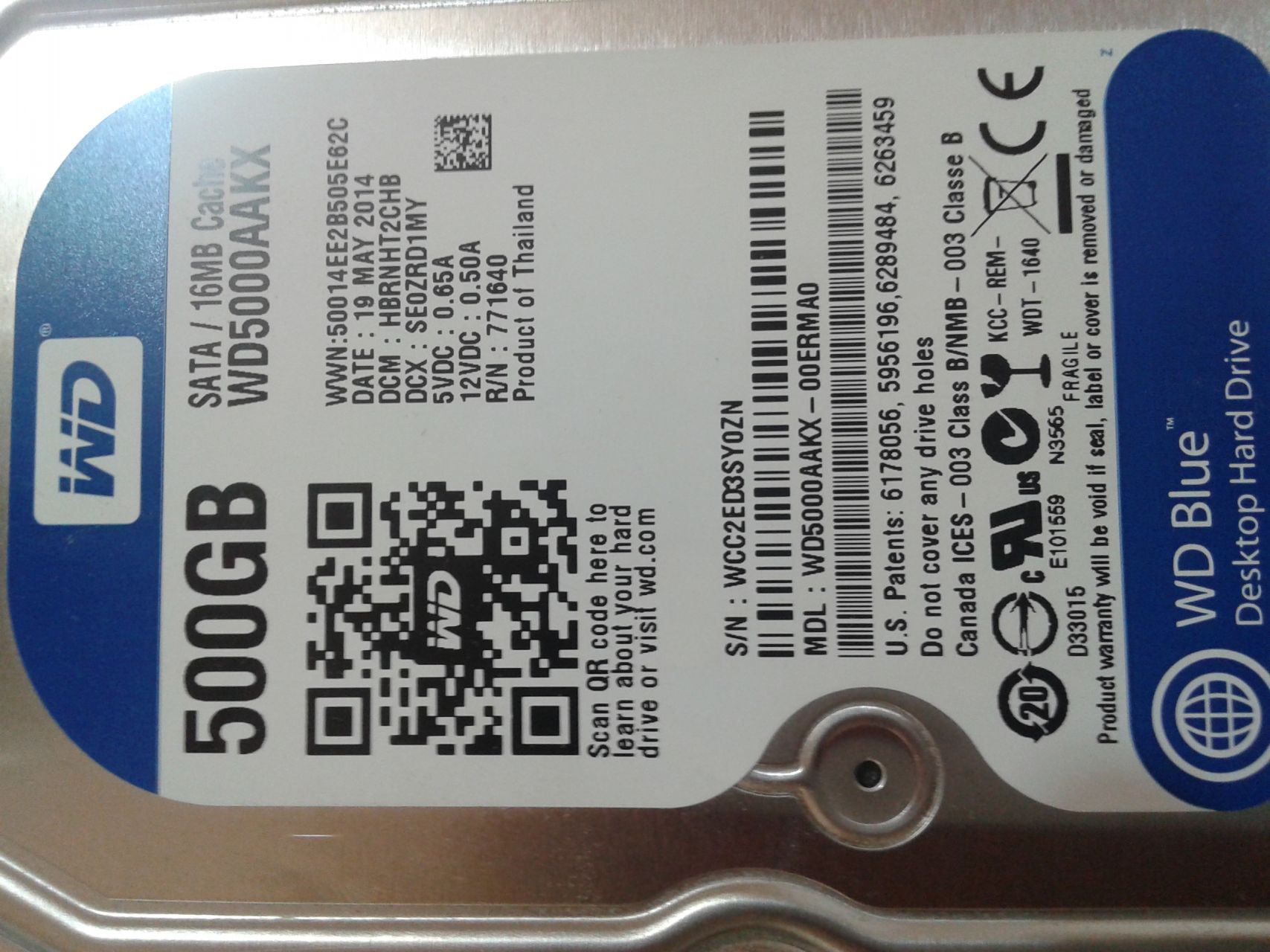

tpeter77 #44513 üzenetére
"...azért, mert kifogtál egy hbás WD lemezt, én nem zárkóznék el a márkától. "
Én sajnos nem csak egy hanem ezzel együtt 5 azaz öt darab WD-t "fogtam ki" ...
Elhiszem hogy nagyon sokak elégedettek ezzel a márkával, de nekem nincs szerencsém vele ...És a kért kép
