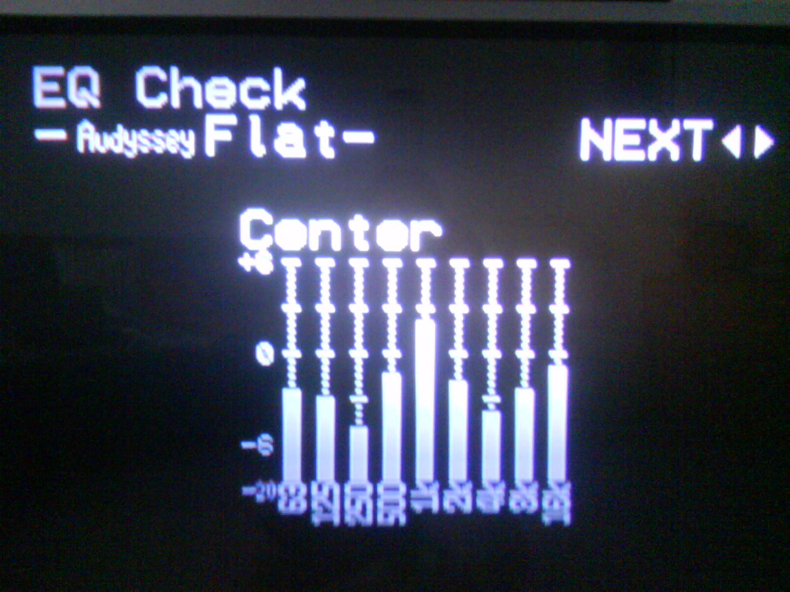

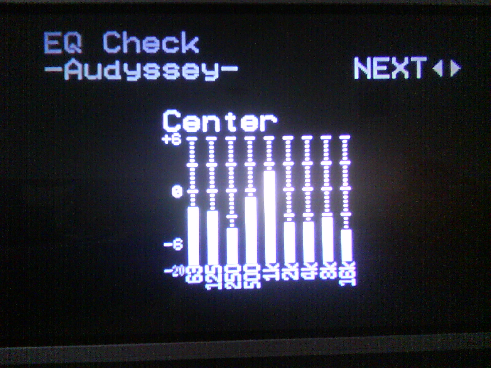

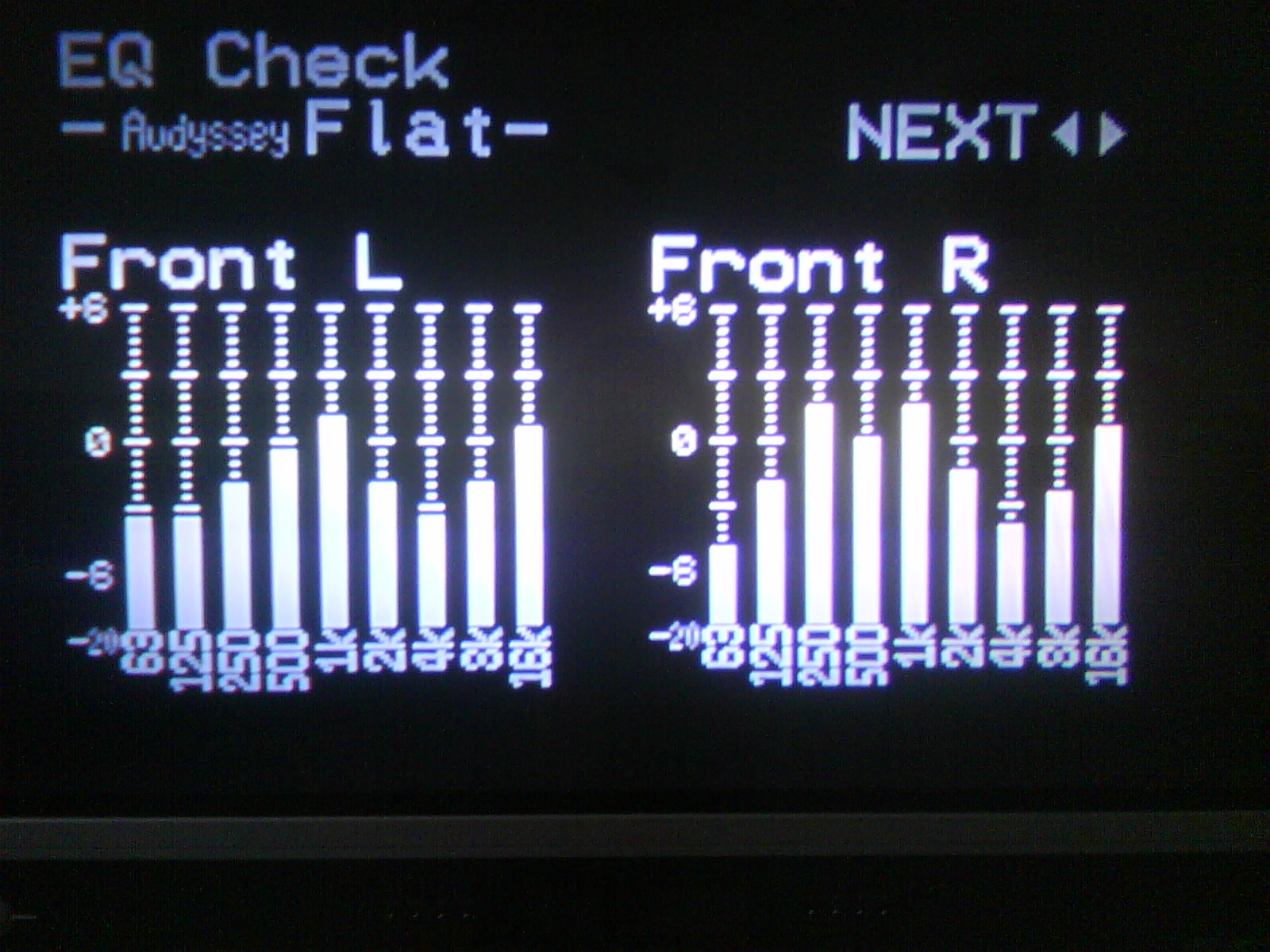

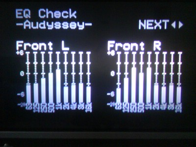

bajnokpityu #30647 üzenetére
Itt van a frontjaim és a center megközelítő beállítása. A valóságban ennél több ponton avatkozik be a MultEQ, de csak ennyit jelez ki a készülék. A sub beállításait meg se próbálja megjeleníteni.
Elöljáróban annyit, hogy egyforma hangszórókészlettel rendelkeznek a dobozok, és jól látható a hangszóróra jellemző erős kiemelés 4 Khz környékén (illetve az emiatt szükséges korrekció).
A bal front egy falon van, a jobb front egy polcon - a jobb oldalon a több közeli visszaverő felület miatt szükséges korrekció látszik. A center egy tévé telején volt,kicsit alacsonyabban a frontoknál. Ebben az elrendezésben a fő hallgatóhely (és az első mérési hely) kb 3,5 fél méterre volt az első hangszóróktól, a hallgatási hely két oldalán bő 2 méterre voltak a falak, a hátsó fal szűk 2 méterre volt. Olyan 2 KHz-től a dobozok átvitele eléggé hasonló.Érdemes észrevenni, hogy a dobozok átvitele az adott szobában és helyen egy meglehetősen erős emelést mutat 1 - 1x Khz-ig. Ezért van az, hogy a Flat-hez ebben a tartományban egy U alakú vágás van. Audyssey görbéhez viszont a tartomány tetején (a képen 8 és 16 Khz) megmaradhat ugyanaz a vágás, ami 4 Khz-nél szükséges volt, mert így lesz a végeredmény az előírt esésű magascsökkenés.
Lényeg a lényeg: A fenti képek (és a tieid is) nem a dobozok átvitelét mutatják, hanem azt, hogy mekkora beavatkozás szükséges a kívánt egyenes illetve magasban ereszkedő átvitel eléréséhez.
Amúgy az én dobozaim nyomi kis System Fidelity dobozok, MultEQ nélkül igencsak kukorékolnak, csattognak. MultEQ-val meg már-már énekelni is tudnak. (De csak már-már
A te dobozaid sokkal jobbak lehetnek, meg valószínűleg az akusztika is kedvezőbb, mint nálam. -

bajnokpityu
azért nem érzem egyébként az audisseyt olyan nagyon,mert a már emlitett 250es és a 4k-t tartományt emeli,ezen kivül szinte lineáris,ha a simán hagyom,nem a flaton.
bajnokpityu
16Knál valóban vág kicsit a sima,de a mélyet meg megtolja.
amit nem értek,miért van,h a magasat a két oldalon nem ugyanannyira emeli.azaz van tippem,de a streamesek megesküdtek,h a cseremagas is ugyanolyan,mint a régi.magasat gondolom nem nagyon kell járatni,pláne ribbonosat.
a háttereknél,amik sajnos abszolut különböző módon vannak elhelyezve, még durvább a különbség. -

nobeige
bajnokpityu #30621 üzenetére
Érdekes. Nem lehet, hogy nálad valami félrecsúszott a mérések körül?
Az Audyssey görbe 4Khz-ig egyenes, majd 4 és 10 Khz között esik egy kicsit (10 Khz-nél -2 dB) majd 10 Khz és 20 KHz között tovább "konyul", hogy végül 20 Khz-nél a szint -6 dB.
A Flat meg nyilván teljesen egyenes görbéhez próbálja illeszteni a rendszert (hangszórók + helyiség).
Tehát ha alapesetben túl sok magasat mér a rendszer, akkor az Audyssey görbéhez illesztéshez erősebb magas vágás tartozna, mint a Flat görbéhez (amely ugye tulképpen egyenes). Ha túlságosan esik a spektrum felső végének a szintje, akkor is az van, hogy az Audyssey görbéhez kevesebbet kell emelni, mint a Flat eléréséhez. Ha meg véletlenül éppen egybeesik a mért átvitel a megcélzott Audyssey görbével, akkor ott nem nagyon lenne kompenzáció, míg a flathez emelni kellene.
Az én Denonomnak csak karakteres OSD-je van, így elég durván tudja csak megmutatni az alkalmazott beállítást, de így jól látszik, hogy Audyssey görbéhez lényeges erősebben vágja a magasakat, mint Flat görbénél.
Nem tudom, hogy a tiéd milyen OSD-vel bír - grafikus vagy karakteres?Az OSD azt mutatja, hogy milyen változtatásokat kellett elvégezni a frekvenciameneten az Audysseynek ahhoz, hogy a két megcélzott görbét el lehessen érni.
Tehát ha a géped kijelzője azt mutatja, hogy Audyssey görbénél az EQ emel, míg a Flat görbénél kevesebbet, akkor szerintem vagy megbolondult a masinád, vagy nem jól értelmezed, amit látsz, vagy bármi más...
