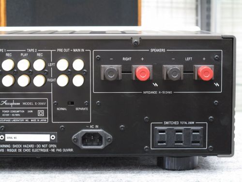

BBéci #120913 üzenetére
Jelenleg arra az egy kimenetre van egy elosztó készítve, abban vannak a többiek (tudom, ez ilyen irányból elég nyers, de a kimenet 90 W -ig terhelhető, én meg kb. 20-25 W-nyi készüléket kötöttem rá).
De a jelek szerint tévedtem...
Az mennyivel jobb ötlet, hogy az erősítővel azonos tápellátáson legyen (azaz a falon 2 konnektor van, de biztosra veszem, hogy egybe vannak kötve)?
Illetve zavarszűrőt mennyire szabad használni (vagy zavarszűrős elosztót)? -

BBéci #120908 üzenetére
Miért elhibázott? (Nem értek hozzá, nem kötözködésből kérdezem!!! Csak érteni szeretném...
Ami első nekifutásból erre a cselekedetre ösztönzött, az két dolog volt:1. az összes, kis fogyasztású komponenst/trafót egyszerre ki tudom kapcsolni (dac, media player, lemezjátszó, lemezjátszó előfok, cd)
2. ezzel a leginkább érzékeny készülékek esetén elkerülhetem a földhurok kialakulását (lemezjátszó-előfok)
Konkrétan egy NAD T757-ről van szó. És mögé a kis csapatáról...
De akkor milyen konstrukciót javasolsz helyette?
Illetve még egy kérdés: többször elhangzott már, hogy az is befolyásolja a hangot, hogy hogyan van bedugva a dugó (esetenként megfordítva javulást/romlást lehet hallani). Így számít? Illetve, ha mindenkit külön dugok be, mi a kipróbálási sorrend? -
