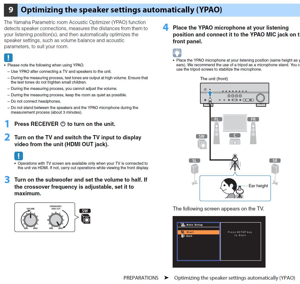

VoidXs #143471 üzenetére
Sry. ha rosszul fogalmaztam,
Csak nem voltam tisztában ezzel a hangerő skálával,
Amikkel eddig találkoztam, ott volt min. és max. pontok vonalak, könnyen meg lehetett állapítani, hogy 12 óránál van a közép hangerő.
Az erősítő beméréskor kérni, hogy közepes hangerőre tegyem a subot. Ezért zavart meg, hogy itt pontosan mit is kell érteni közepes hangerő alatt.
Én 0-ra állítottam, az AP. szalonban ezt ajánlották.
Csak érdekelt a dolog miértje

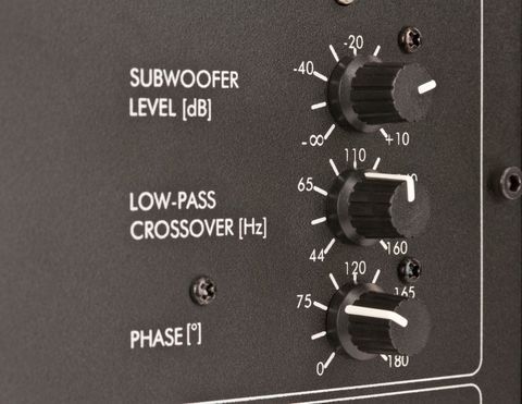

Elac 2030 sub esetén mi számít közép hangerőnek?
Az eddigi suboknál volt min és max, nem volt nehéz kitalálni.
Itt van mínusz végtelen-től +10-ig és 0
Jelenleg 0-ra van állítva, azt gondoltam középnek. Ha jól emlékszem a boltban is 0-át mondtak, hogy oda kell tekerni és onnan állítgatni tetszés szerint. -

Valaki le tudná írni, hogy Sub-on potméterrel állítható a fázis, akkor milyen támpont alapján érdemes beállítani?
Jelenleg sarokban van a sub, mivel a berendezés így engedi meg, a centerrel egy vonalban körülbelül 1,5 méterre van tőle.
A jobb oldali front közvetlen mellette.
Jelenleg 0 állásban van. Azt tudom, hogy ha a hátam mögött lenne akkor 180 fokra kellene állítani.

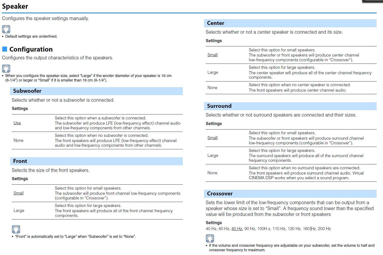

Vásároltam egy aktív mélynyomót, aminek a beállításánál picit ellentmondásba ütközök.
Egy Yamaha RX-V377 erősítőm van, aminek a leírása azt írja, hogy a mélynyomón a keresztfrekvenciát állítsam a legmagasabb értékre, ugyanakkor a mélynyomó leírása azt mondja, ha nagy méretű álló hangszórókat használok akkor állítsam a legalacsonyabbra (40HZ)-re.A bemérőmikrofon beállításnál is azt írja az erősítő, hogy a hangerőt állítsam középre, a keresztfrekit pedig tekerjem (High Cut)-ra.
Mi a helyes beállítás?
