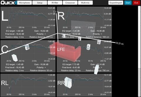

Kész, kint a Cavern 1.4 R1.5, synthetic biquad-nak hívom az új crossovert. Ugyanazt csinálja, mint a hagyományos biquad (akárcsak egy AVR), de egyáltalán nem nyúl a fázisokhoz. Ehhez egyszerűen grafikus EQ-ként rajzolja fel, amiből majd az Equalizer APO-ban hibrid konvolúció lesz. Ha ezzel is látszik a beszakadás, az már garantáltan késleltetési probléma lesz.

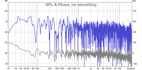

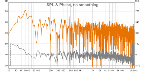

Értem én, hogy a kiemelés eleve fázishibával jár és ha kisimítjuk PEQ-val akkor javul a fázismenet, ezt próbáltam én is bemutatni, mert volt olyan komment, hogy a PEQ tönkreteszi a fázismenetet és többet árt mint használ, miközbe láthatjuk, hogy pont az ellenkezője igaz. Nyilván egy IIR-el dolgozó PEQ-nak megvannak a korlátai, de attól még igen hasznos tud lenni ha más nem áll a rendelkezésünkre vagy nem akarjuk, hogy a hangunk globális késést szenvedjen a FIR szűrés miatt.
#165843-KP- az nem a smoothed-unsmoothed különbség, hanem a korrigált-korrigálatlan, még jó, hogy megjelent Batman, az volt a cél
Itt már mindkető rectangularon, 1000ms ablakhosszok (0,5Hz felbontás), 1M FFT, 0-20kHz, 48kHz sampling rate, mélysáv szőrösödés továbbra sincs (valamit nem jól csinálok?):

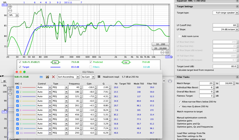

Hamár így felhoztam a témát, akkor melléteszem a szóbanforgó EQ-t is:
kép
Az eredeti görbe szub+bal front 80Hz-es vágással. A 2 szub már EQ-zva van ezen. Arra figyeltem, hogy ne legyen a predicted görbe +6dB-nél magasabban, mint az eredeti. Majd este kipróbálom, hogy csak 1 filtert teszek be emeléssel, és hogy ez okoz-e klippet. Ekkor ugye nem lehet overlap.[ Módosította: Tamoo ]

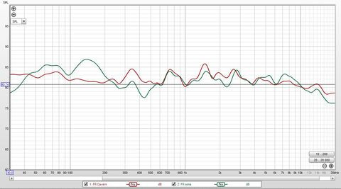

Igen, erre nem gondoltam, hogy EQ APO-s korrekció után azért nem jó az AVR crossovere mert akkor pl. a frontok korrekciózott jelét rakja át a szubra ami nem oké.
Én mondjuk az AVR crossovert nem használtam, így ebbe a hibába nem futottam bele, meg akik kérdeztek azoknak is EQ APO-s crossovert küldtem át.(#164426) python1: Én nem beszéltem dinamika csökkenésről.
Amúgy nem a kiemelések lehúzásáról van szó ha arra gondolsz hanem arról hogy a Cavern (EQ APO-s digitális korlát miatt) minden csatorna jelszintet lehúz ~6-7dB-el. Szóval ez még a kiemelések lehúzásához jön hozzá.
