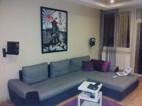

Most ott tartók, két sztereó rendszer + külön házimozi rendszer...90-es évek végén kezdtem el a hifizést, sokáig sztereóm volt, utána csak házimozi (azon sztereóztam).
Macska miatt az álló hangfalaim felkerültek a falra...sztereóra ott nem jó helyen vannak...emiatt raktam össze külön sztereót később...mindig ilyen gyűjtögető voltam...
Vasárnap jön hozzám, egy pio házimozi nagy vas (nagyon kíváncsi vagyok rá)..ha marad..eladó lesz a VSX-919-em...

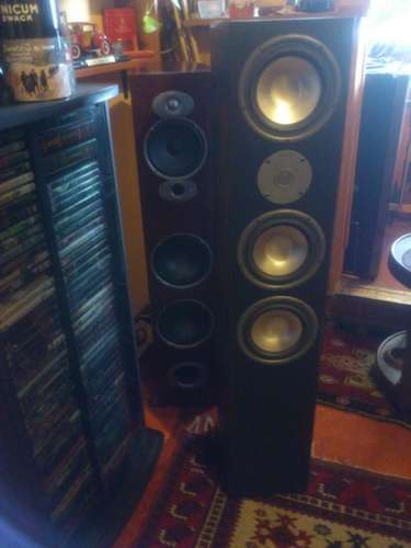

Azt hiszem "véglegesre" formálódott a rendszerem. Még bőven bejáratás alatt a Viennák, de már most is imádom őket... A hátsókat kb. a Dolby és a DTS ajánlás közé félúton helyeztem el, fejmagasság fölé 30cm-el. Lenyűgöző a térhatás!
Valószínűleg ebben nagy szerepet játszik a sarokban elhelyezett Ormi típusú diffúzor!
