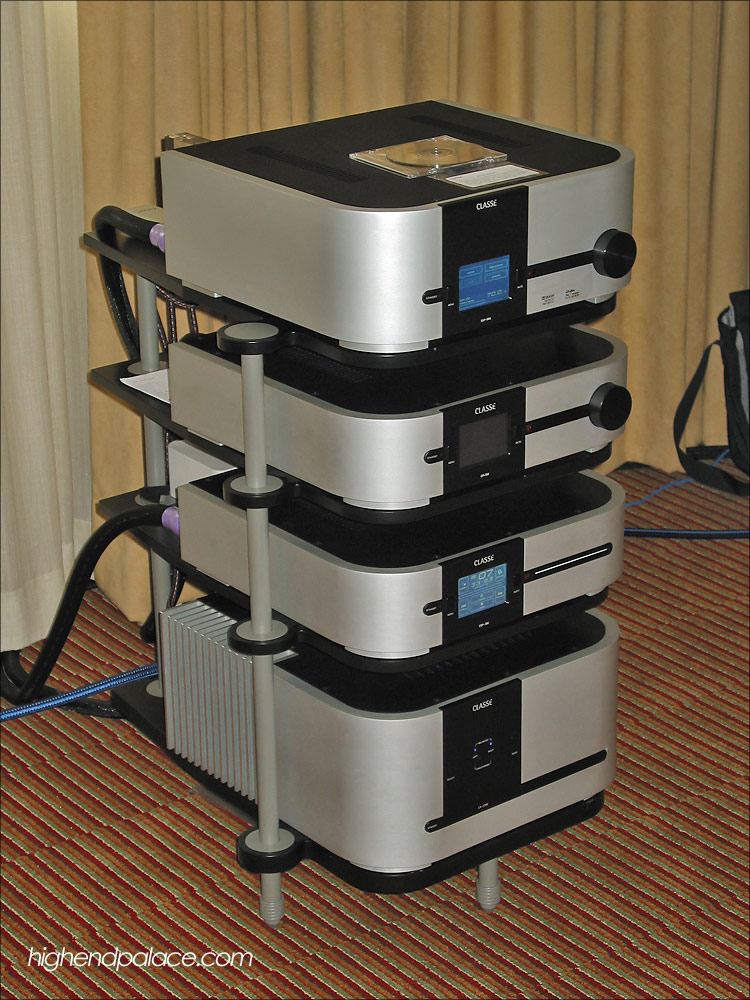

Patice
vitezlejszlo #108186 üzenetére
Kicsit átérzem a problémát. Párszor a fejemhez vágta már a zasszony, hogy akart zenét hallgatni, de nem tudta, hogy kell bekapcsolni és semmit sem talált meg.
Ha meg elkezdtem neki magyarázni, hogy hogy kell bekapcsolni, meg hogy hol keresse, akkor az "túl bonyolult".
Legutóbbi kérés: "tegyél ki a legújabb zenékből egy parancsikont a Win asztalra, hogy ha hallgatni akarom, akkor induljon el egy kattra."
Z0mbi
akkor kenytelen leszel valami olyat venni ami neki tetszik...meg nekem is
hmmm Classe...nyami
