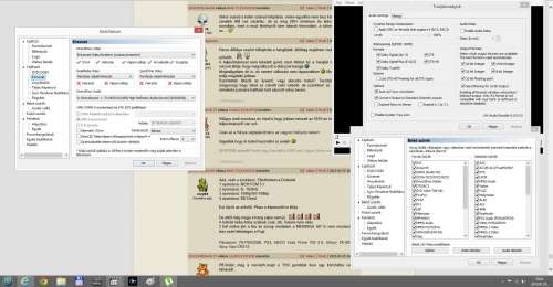

Nálam egy 5010-es vas dolgozik előtte jópár évig egy 905-ös. Sosem voltak olyan gondjaim az erősítőkkel amiket leírtál.
Sosem akartam külön htpc-t. Mert miért is ...
A mostani probléma mentes gépem a következőkből áll(csak a fontosakat írom):
- ASUS F2A85-V PRO
- A10 6800K
- 2x4 G 2400MHz
Win 7-nél eleinte nem volt minden kerek(itt a képre gondolok), de a 8.1 mindenre megoldást hozott, házimozi szempontjából(is). A konfig egy POPI 400-as szintjét hozta hangban és (3D) képben is. Később egy R9 270-es kártyával kiváltottam az apu videórészét. Nagyon megérte a befektetést, hiszen képben , de főleg hangban elég jelentős lett a változás!MPC HC-t és PWDVD 14-et(főleg 3D-hez) használok. Konfigolni tényleg csak pár percig kell a gépet.
