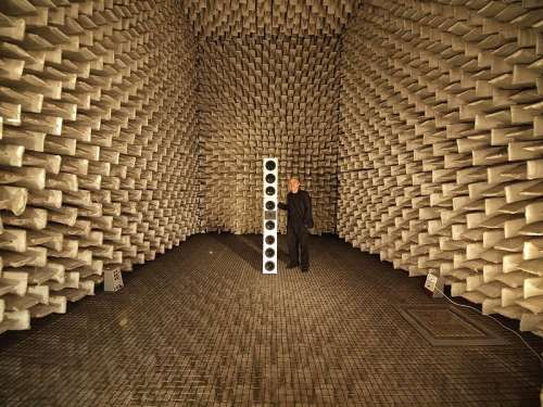

Házimozi, de sztereó zenehallgatás esetén is egyaránt szükséges a szórt hangtér. Ez a süketszobában egyáltalán nincs meg...
Ha valaki volt már valódi süketszobában az tapasztalta, hogy elképesztően nyomasztó az a csend
, a hangok, beszéd pedig olyan furcsán természetellenesek (0 visszhang, és nagyon hamar "elhal" a hang a sok elnyelő felület közt)

(#101643) BBéci: Szigorúan technikailag értettem a süketszobát optimálisnak filmekhez, illetve zenére. Az embernek bántóan természetellenes lehet. Na de már túl sok a tippelgetés részemről, akusztikáról tudsz ajánlani hiteles, jó olvasmányt?

De elméletileg süketszobában a legoptimálisabb a hangzás ezekre az esetekre is, nem jól tudom?
Egyszer ki kell próbálnom élőben.(#101627) devil-k: Én is tervezem, de még szobaváltás is lesz, mielőtt bármiféle tuningba fogok.

"Ti korlátlan szabadsággal rendelkezve milyen moziszobát építenétek magatoknak?"
Ez már nem egy egyszerű dolog, én mindenképpen profikra bíznám a munkát, akik komplett házimoziszoba kialakításával foglalkoznak az első szögtől kezdve az utolsóig. Pl. rájuk
Azért ez már nem az a "DIY" kategória, mint amit mi szoktunk itt csinálni egy meglévő szobánál. (a lehetőségekhez mérten)
Én így csinálnám.
Dagidög
Urak!
A topikban főleg a házimozi rendszerek komponenseiről, illetve azok elrendezéséről van szó.
Én most az utóbbival kapcsolatosan szeretném kiterjeszteni tudásomat, kíváncsi lennék a szakértők tudására, tapasztalataira.
Sokan indulunk neki házimozi rendszer építésének egy adott szobába tervezve.
Én megfordítanám a menetet: milyen szobát (termet) lenne érdemes tervezni egy adott rendszer köré? Gondolok itt főleg a kialakításra - természetesen megfelelő csillapítás mellett.
A szobák sarka sokszor szűk keresztmetszet, melyet basszuscsapdával igyekszünk kompenzálni. Nem lenne ésszerűbb a moziszobának már építéskor íveltebb formákat adni főleg a sarkokra koncentrálva?Ti korlátlan szabadsággal rendelkezve milyen moziszobát építenétek magatoknak?
