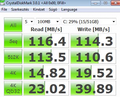

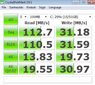

Ez mit jelent? Az írás értékek valóban röhejesek...
Scholes9
#25772
Ha nem hardveres a hiba, akkor elsőre az alignálásra gyanakodnék, mert az írás értékek a siralmasak. Ellenőrizd, hogy rendesen van-e alignálva az SSD...

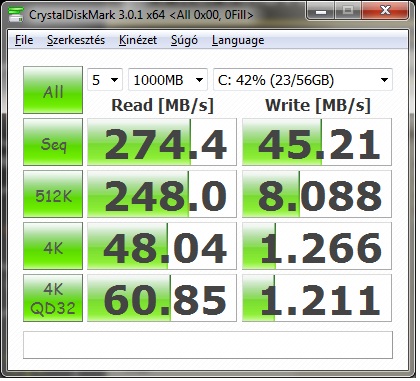

Nos nemrég írtam, h gond van az SSD-vel, de megoldódott, de meg a lófa..t. Olyan szinten lassú a meghajtó, h az leírhatatlan, gép bekapcsolástól eltelt 4 perc mire kb használlni lehet a gépet, pedig csak pár program van, amit be kell töltenie...iszonyat lassan indulnak a programok is, Firefox néha nagyon belassul, Winampban a zene elkezd szaggatni, amikor egyszerre több dolgot csinálok, de inkább csinálnék...amíg gariban volt a Reactor SSD egy majd 10 éves 80 gigás IDE Seagete vinyó volt a gépben, de bakker az gyorsabb volt, mint most az új SSD!!! Én nemtom mi az anyám van a géppel, de így használni vmi katasztrófa, kínszenvedés. És már el is kezdett rohadni...mondjuk Corsair SSD-t biztosan nem is veszek többet, csak felbax, h 2 hetes a cucc és full új, azt használhatatlan, pedig egy csomó mindent beállítottam rajta...Vkinek van vmi ötlete azt szívesen veszem
Greenbook

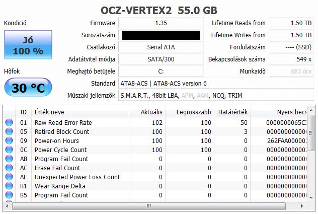

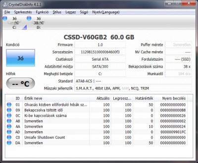

Némi információra lenne szükségem, hogy mennyire az elvárható teljesítményt mutatják az alábbi képek. ( "kissé" keveslem a sebességet )
Az előéletéről nincsen információm, jelenleg egy Lenovo S10e-ben lakik
( Atom N270 1.6GHz 2GB ).
A fent említett vas keresztmetszete lenne a szűkös vagy egyéb más gond lehet?
A rendszer ( Win7 Start ) frissen lett telepítve.Köszönettel előre is a segítségért.

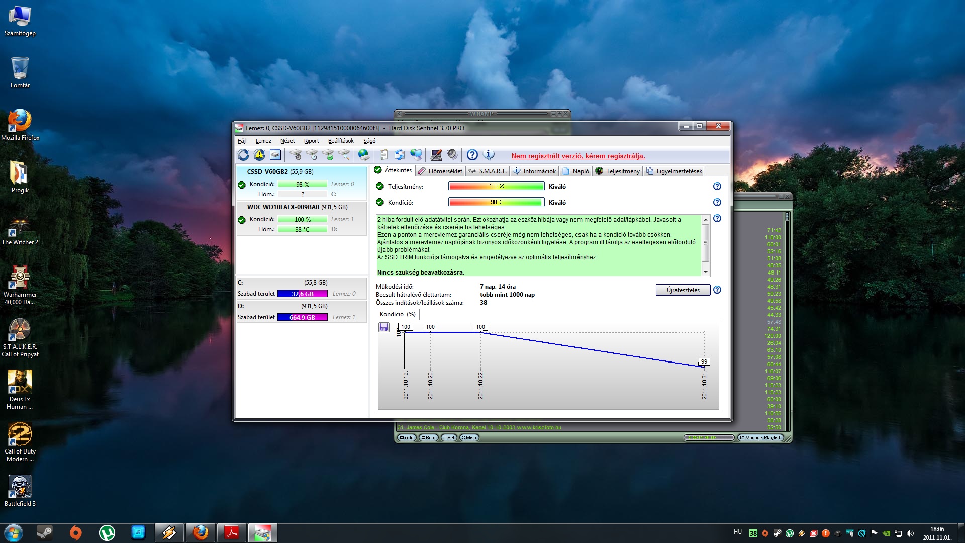

Crystalmark ami kiirja a napi írásodat bekapcsolás óta?
Vagy erre van valami más program?(Megállás nélkül megy fel az írt adat, HD Sentinelnél , bár lehet a winupdate ami még fut...Ha kész azért ránézek megint.
/Most restartoltam a gépet és már 1.2 Gb-nél tartok 3 perc alatt és csak a Net Framework 4.0-át szedte le.

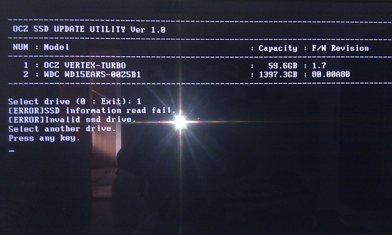

Hi !
Gondoltam frissitem az ssd-m firmware-ját, követtem az utasításokat, mégis bukta lett.
Boot cd-t kellett csinálni a megadott iso filebol, arról indítva a pc-t IDE-módban. Majd amikor kiválasztottam a meghajtót, utánna igen, elkezdte csinálni, majd a végén kiírta, h. update error.
1.0-ról akartam 1.7-re cserélni a firmwaret. Ha ujrainditom a firmwares toolboxot a cd-ről, kiírja h. ott van méghozzá, h. 1.7-es ként, de kiválasztáskor invalid ssd-t ír ki, meghogy nemtudja olvasni.
Ezt még helyrelehet hozni valahogy?
Ocz vertex turbo az ssd. -

sziasztok! egy WinXP-ben használok egy WD N1x SSD-t (SLC-s), de finoman szólva eléggé belassult. olvasásra még hozza a 150-170MB/s-et, de írásra 30MB/sec alatt van. Az XP sajnos adott, céges laptop.
Ha kiveszem a vinyót és betolom egy Win7 gépbe másodlagosnak, elindul rajta a TRIM? Vagy lehetne valahogy forszírozni ezt?

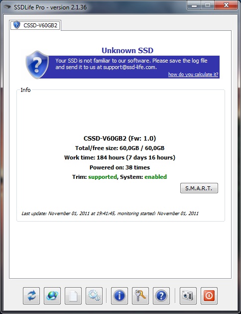

Nemrég vettem egy ssdt, müködik is szépen gondoltam megnézem hd sentinellel az állapotát.
http://noob.hu/2011/11/01/ssd.pngMi lehet a baj? Miért inaktiv a TRIM? ez az első ssd-m, annyira nem értek hozzá.
Köszönöm

Elinditva a programot, elkezdi h. Update firmware csinálja csinálja aztán kiírja error. Az 1.7-est is mikor rakta ott is menetközben írta, h. error.
