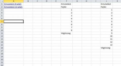

A gondom, hogy én ezzel azt szeretném elérni, hogy az adott munkalapon az A2
5 tartományban hivatkozásokat hozok létre, amelyek ugyanezen munkalap egy-egy cellájára mutatnak.
A munkalapon kimutatások vannak sorban egy más mellett és hogy ne kelljen scrollozni közöttük, csináltam egy navigáló gombsort. (Az excel beépített hivatkozása azért nem felelt meg, mert amint beszúrtam egy oszlopot, az összes mögé mutató hivatkozás elszállt, nem követték a cellákat).
A gombsor funkciója, hogy rányomok és odaugrik az adott kimutatás fejlécének egyik cellájára.
Ezen felül az a funkció is benne van, hogy összeszámolja az adott kimutatás első oszlopának értékeit (A -4 azért van, mivel a fejlécet és a végösszeget nem kell számolnia).Amikor ezt a függvényt használtam, nekem vaalmiért a kedves név 0 lett és átugrott egy másik munkalapra. Jelen esetben az eredeti munkalapot lemásoltam (Munka 1 (2) mondjuk, és ebben dolgozom), ő pedig a Munka 1-re ugrott át.

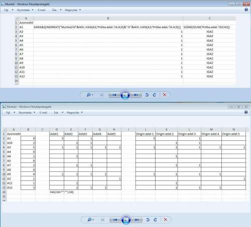

Köszönöm,
Bemásoltam, próbálgattam, de mindig #HIÁNYZIK -al jön vissza.
(megnéztem, a HOL.VAN()-al van problémája. Okozhatja az, hogy amit kerestetek (A3 cella, lásd lent;listából választható?)
Leszedtem HA()-t az elejéről, csak az index()-t néztem, de nem jöttem rá, mi a hiba.
HIPERHIVATKOZÁS(INDEX('Munka2'!$B:$AV;HOL.VAN($A$3;'Munka2'!$:$AV;0);15))Nekem az első lap $A$3 cellája adja az adatot, amit meg kellene keresnie a Munka2 B:AV tartományban, aholis a 15. sorban vannak jelenleg a file nevek beírva.
