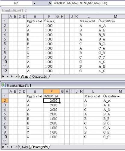

Két oszlop, az E és az L szerint szeretnél összegezni.
Egy üres oszlopban fűzd össze ezeknek az értékeit mindkét lapon -> =E2 & "_" & L2. Lehet, hogy a másik lapon más oszlopokban vannak ezek az adatok, ott azokat fűzd össze.
A SZUMHA függvényben a tartomány az első lap összefűzött oszlopa legyen, a kritérium az összegző lap összefőzött cellája (soronként), az összeg tartomány az első lapon az az oszlop, ahol az összegek vannak.Ez így elég nehezen követhető, teszek be egy képet, hátha segít. Az alapadatok az Alap-, az összegzések a Összegzés lapon vannak. A 2. lap szumha képlete látszik a szerkesztőlécen.
Az összefűzés képlete mindkét lapon (nálam) =E2& "_" & L2
