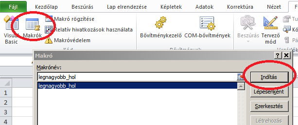

motinka
#18135
Arra gondol, hogy ha tudod, hogy miből mit szeretnél csinálni akkor elindítod a makrórögzítést itt: (Excel2007 vagy újabb esetén)
Adsz neki egy nevet és végigcsinálod amit szeretnél majd leállítod. Ezután ha bármikor el szeretnéd végezni ugyanezt a feladatot csak kiválasztod az előbb rögzített makródat itt:
és lefuttatod.
De írd le pontosan mit szeretnél (esetleg képpel), hátha tudunk ötletet adni!

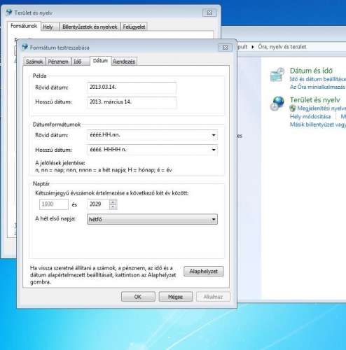

#17255
Szerintem a táblázatban át kellene állítani hogy ne vasárnappal kezdődjön a hét, mert nem tudok én sem olyat hogy valahol be lehet ezt állítani.
ezt találtam csak -

#17220
Lehet az a gond, hogy makróként szeretnéd használni. Ez ugyanis egy függvény amit az Excel egyéb függvényeihez hasonlóan kell használni. Nyitsz egy modult a munkafüzetben, bemásolod oda a függvényt és ezután a munkalapon tudod használni ahogyan az Excel beépített függvényeit.
Ha adsz egy címet küldök egy munkafüzetet.

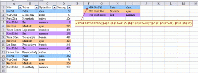

#17208
Itt értekeztünk hasonló dolgokról.
Annyi különbséggel, hogy ott a betűszín volt az összegzés kritériuma nem a háttérszín, és nem a cellák számát határozta meg hanem a tartalmukat összegezte.
Az alábbi fv ennek a módosítása:
Function SZINESÖSSZEG(minta As Range, tartomany As Range)
Dim cella As Range, osszeg As Double
szin = minta.Interior.ColorIndex
For Each cella In tartomany
If cella.Interior.ColorIndex = szin Then
osszeg = osszeg + 1
End If
Next cella
SZINESÖSSZEG = osszeg
End Function -

#7641
Egyszerűbb lenne a Szorzatösszeg függvénnyel.
A feltételek a G1:I1 tartományban vannak.
A szorzatösszeg első paraméterében a *-okkal ÉS-ként összefűzi a feltételeket, a második (a ; utáni) paraméter az összeg tartomány.3-nál jóval több feltételt adhatsz meg, 8-ig biztosan működik, addig próbáltam ki.
A mellékelt ábra tartományai helyett beírhatod a névvel ellátott tartományaidat. -
