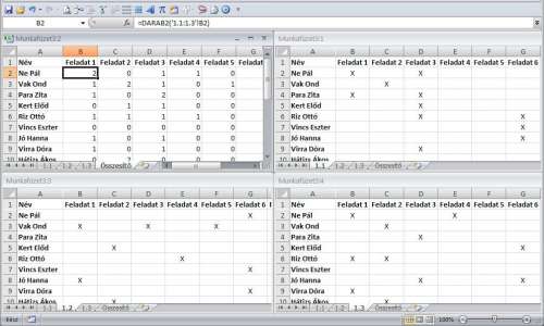

baderoli #19571 üzenetére
Az egyes lapokon az oszlopok és sorok azonos sorrendben legyenek. Tehát ha új ember jött, akkor a belépésétől kezdve új sorba kerüljön a neve. Ha viszont év közben elmegy valaki, ne töröld ki onnantól a nevét, vagy legalább hagyd üresen a sorát, ne kerüljenek feljebb az alatta lévő sorok, másképp hamis eredményt kapsz.
Az ábrán 4 lap látszik, amik közül az Összesítő B2 cellájának a képlete látszik a szerkesztőlécen. Ezt a képletet átalakítod a saját lapjaidnak a nevéhez igazítva (első lap neve : utolsó lap neve), és másolhatod jobbra, ill. le.
