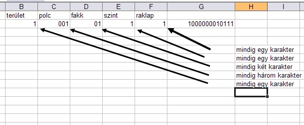

Nem csak 1 és 0 lehet. Ahol több karakteres a cella ott bármilyen szám, de csak max. a látható karakter mennyiség szerint. Tehát ahol 3 karakter látható a cellában ott 1-től 999-ig bármi.
Fire/SOUL/CD
Köszönöm, de nem jó! Mindig 13 karakterből álló kódot kell kapnom. Így ha ott ahol 3 karakteres a cella, ott ha mondjuk 1 az érték akkor a 001 sorozatnak kell hozzáadódni, ha 889 akkor csak egyszerűen a 889. -

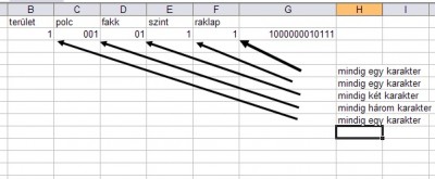

Egy kis segítség kellene. A képen látható módon kellene legenerálni több száz sornyi kódot. A "G" oszlopban látható milyen eredményre lenne szükség. Balról jobbra haladva a felépítéssel, tehát az elsőt adja a "B" oszlop, ezután mindig 5 darab nulla, majd a többi a megadottak szerint.
Hogyan lehetne ezt egyszerűen megoldani? -

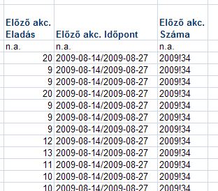

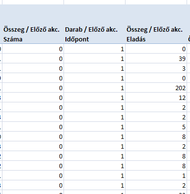

Egy újabb segítség kellene! Egy kimutatás adatmezőjébe kellene beteni olyan oszlop adatait ahol dátumok és szöveg van. A problémám az, hogy ha darab ként kezeli akkor csak 0-kat ad vissza, ha érték ként akkor 1-eket, nekem az kellene, hogy úgy jelenjen meg ahogy a táblában van.
Adatat:
Pivot:
Mi a megoldás?
