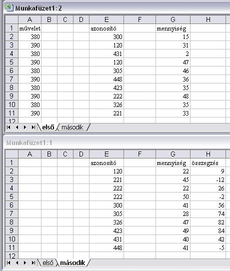

End Sub -
Delila_1
mr.nagy
#11552
Ez a makró megoldja, bár egyúttal megszünteti az ellenőrzés lehetőségét. Az eredeti értékeket tartalmazó G oszlopot el is rejthetted volna.
Sub szamitas()
Dim WS1 As Worksheet, WS2 As Worksheet, sor%, usor%, lel
Set WS1 = Sheets("első")
Set WS2 = Sheets("második")
WS2.Select
usor% = Range("G2").End(xlDown).Row
For sor% = 2 To usor%
lel = WS1.Range("E:E").Find(Cells(sor%, "E")).Row
If WS1.Cells(lel, 1) = 380 Then
Cells(sor%, 7) = WS1.Cells(lel, 7) + Cells(sor%, 7)
Else
Cells(sor%, 7) = WS1.Cells(lel, 7) - Cells(sor%, 7)
End If
Next
End Sub -

#11550
Majd kiderül, jól értettem-e. Mindkét lapon a G oszlopbeli értéket kell összegezni, vagy a különbségüket kiszámolni? Kivonásnál melyik a kivonandó?
A képen az első lap G értékéből vontam ki a második G-jét, ill. összegeztem azokat.
A második lap H2 cellájának képlete:
=HA(INDIREKT("első!A"&HOL.VAN(E2;első!E:E;0))=380;INDIREKT("első!G"&HOL.VAN(E2;első!E:E;0))+G2;INDIREKT("első!G"&HOL.VAN(E2;első!E:E;0))-G2)

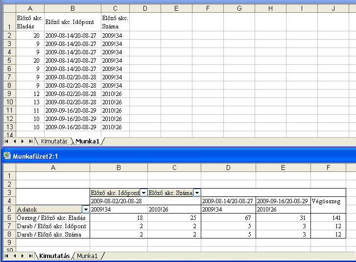

#6238
Csinálsz egy "végeredmény" táblát, amiben benne vannak a plusz oszlopok is (gondolom megbújik benne szinte valamennyi oszlop a kimutatásból)
A sorok száma ezek szerint változó, de nem is lényeges.
Az átszívandó oszlopokra tudsz hivatkozni: pl. =adattabla!A5 (ha a kimutatás az adattabla nevű sheeten van, és az A oszlop adata kell, ami az 5-ös sortól indul)
Amikor a képletet lefelé másolod, a következő adatsort veszi a kimutatásból.
Minden egyes oszlopnál ezt beállítod, köztük simán lehet olyan oszlop, amit Te töltögetsz.
ulrik19

#6234
Szia, ha nem változik a kimutatástábla szerkezete (sorok és oszlopok száma), akkor simán tudsz az adott cellára hivatkozni máshol (pl. =F8)
Persze akkor is tudsz hivatkozni bármelyik adatra ilyen formában, ha változik a tábla szerkezete, de akkor nyomok kell követni a változást.
Egyébként van olyan fajta linkelési (adatkinyerési) mód, amikor nem a konkrét cellára hivatkozol, hanem magára az adatra (melyik adatsor, vagyis hónap, melyik oszlopadata), ezáltal ha változik a megjelenítési helye, akkor is tudja kezelni.
De először tudni kell, hogy mennyire változó a tábla.
