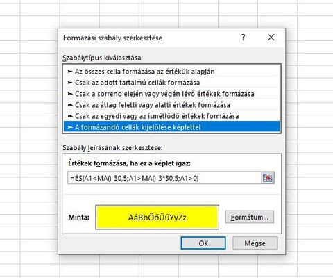

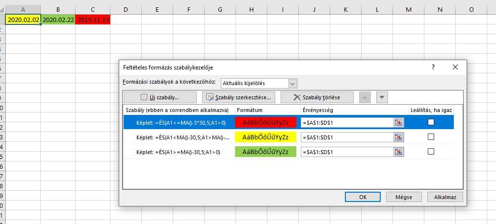

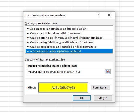

Fferi50
A színátmenetes formázás mindig a kijelölt területen belüli viszonyokat veszi figyelembe a formázásnál. Ezért úgy gondolom, képlet használatakor nem működik a kijelölésen belüli cellákra való hivatkozás.
Szerintem próbáld ki a következőt:
A tipus képlet.
A minimumhoz írd be: =MA()-3*30,5
A középponthoz =MA()-2*30,5
A maximumhoz =MA()-30,5
Így minden dátum, ami nem régebbi, mint egy hónap, zöld lesz.Üdv.

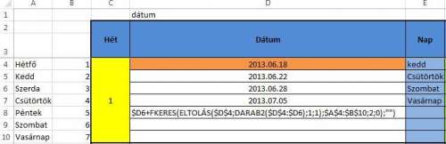

Caipi
Közben csinálgattam és eddig jutottam:
A táblázatban hetek jelennek meg blokkokban. Mindegyik blokk 7 sorból áll, 7 nap.
Az E oszlopban kiválasztom a nap nevét és a D 4 -be beírt kezdődátumhoz viszonyítva kiszámolja nekem a dátumot.
Ha nem sorban választom ki a napokat, hanem pl csak az 1., 3. sorban választok (kedd, csütörtök), akkor -gondolom egy darabüres() fgv-el kell bővítenem az eltolást.
Ugyanezt szeretném továbbvinni a többi hetekre is, azaz a 2., 3. héten is számolja ki, hogy az előző legutolsó beírt dátumhoz képest a kiválasztott nap melyik dátumra esik.
Megoldható függvénnyel?
Köszönöm
