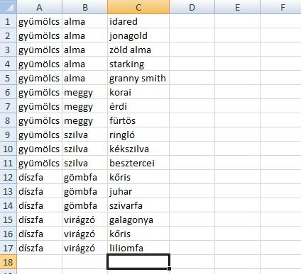

Próbálom megoldani az alábbi gondomat, de eddig még nem jöttek be az ötleteim.
Adott az alábbi munkalap:
Ebből szeretnék külön munkalapon egy legördülő menüs választási lehetőséget csinálni, ahol mondjuk az első cellában megadható hogy gyümölcsről, vagy díszfáról van szó. A második cellában már csak azok az elemek jelennek meg, amik beleesnek a kategóriába, pl. gyümölcs kijelölése után már csak az alma, meggy, szilva látható, és így tovább.
A valóságban persze sokkal nagyobb a tétellistám
Köszi a segítséget!
