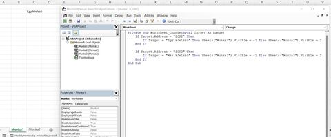

lappy
Szia
Delila1 szerint itt van egy minta
a munka1 lapon jobb klikk- kód megjelenítése- majd a kapott kódot ahogy a képen látod (másolod, módosítod) a Munka2, Munka3 - saját munkalapod nevei és a jelszavakat is megadod és így tovább
illetve a ThisWorkbokk is beilleszted a makrót
makróbarát munkafüzetbe legyen mentve
Minta -

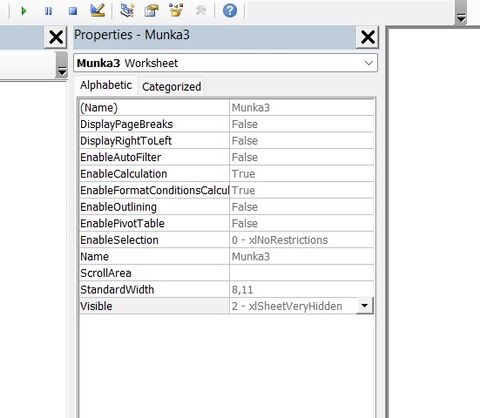

Fferi50
Jelszó nélkül megoldható a következő módon:

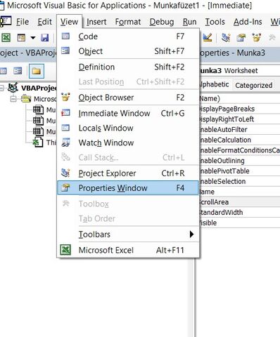

Fejlesztőeszközök - Visual Basic
(Ha nem találod a Fejlesztőeszközök menüpontot, akkor a Fájl - Beállítások - Menüszalag testreszabása pontban be kell pipálni a Fejlesztőeszközök előtti téglalapot.)
Ezután F4 - billentyűvel előjön a Properties ablak:
A lenyílóban kiválasztod az elrejteni kívánt munkalapot, majd a Visible tulajdonságot átállítod 2 - xlSheetVeryHiddenre.
Ezután becsukod a Visual Basic ablakot.
Szerintem az nem probléma, hogy nem lehet jelszót beállítani, mert a lap füle ezek után már nem látszik sehol. Így csak te tudod visszaállítani ugyanilyen módon - a Visible tulajdonságot -1 - xlSheetVisible -re.
Üdv. -

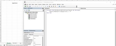

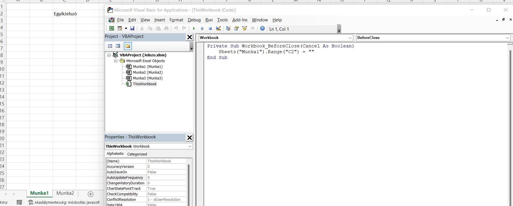

Delila_1
A mindig látható munkalaphoz kell rendelned a makrót.
Nálam ezen a lapon a C2 cellába kell beírni a jelszót (itt EzAJelszó, de írd át kedved szerint a makróban) ahhoz, hogy a Munka2 lap látható legyen. A Munka2 nevét is átírhatod a makróban.Private Sub Worksheet_Change(ByVal Target As Range)If Target.Address = "$C$2" ThenIf Target = "EzAJelszó" Then Sheets("Munka2").Visible = -1 Else Sheets("Munka2").Visible = 2End IfEnd SubÉrdemes a ThisWorkbokk laphoz rendelni egy másik makrót, ami a füzet bezárásakor törli a Munka1 lap C2 cellájának a tartalmát.
Private Sub Workbook_BeforeClose(Cancel As Boolean)Sheets("Munka1").Range("C2") = ""End Sub -
