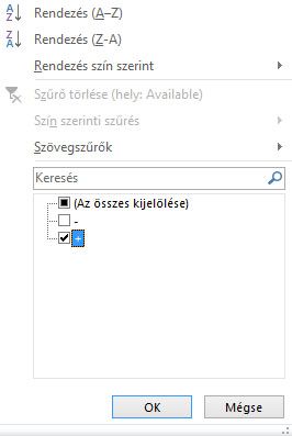

Ha rámegyek egy + jelre, akkor a szerkesztőben ezt látom: '+, a negatívnál szintén: '-
Ha cserélni akarom vagy rákeresek, akkor így nem találja: '+ csak + ként.
Mit tudok ezzel kezdeni? Ha 1-esre cserélem, akkor '1 lesz a helyén. -
Nem használtam még korábban szűrőt és most, hogy használnám nem úgy működik ahogy kellene.
Néztem róla oktató videót és az alapján csinálnám, de valami nem stimmel.Szóval van egy nagy adatbázisom amiben termékek vannak. Az egyik oszlop tartalmazza, hogy a termék van-e készleten avagy nincs. Ezt + és - jelölésekkel teszi.
Összesen 41685 termék van, ebből nagyjából 20e mellett van + jelzés.A szűrőt így állítom be:
Ekkor ugyan úgy 41685 terméket mutat és mind mellé + jelzést tesz.
