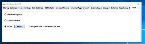

Ha indítópultba teszed a Kodit, attól még a windows shell betöltődik. Az XBMC Launcherben van az, hogy shellként a Kodi töltődik be, nem a win felülete, ekkor nincs asztal.
Nekem, kilépés után sincs.Feladatkezelőből, egy futó alkalmazásra, ha jobbal kattintok, feljön, hogy program tartózkodási helye. Ebből az ablakból tudok futtatni.
Garázsmódszer, de működik.
