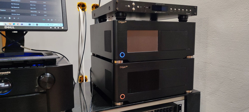

Jártam már sok otthoni moziban, HTPC rendre jobb kèpet produkált, nálam is.
De ahogyan itt elhangzott már, ki mennyire igènyes a kapott vègeredmènyre.
Ez HTPC totyik, lehet a mèdialejátszósban hamarabb kapnál a kèrdèsedre választ, ott van mindenfèle kütyü.
Èn már sok AVR-t , processzort adtam tovább a PC- s hang miatt, ès van referencia amiből tudok meríteni. -
