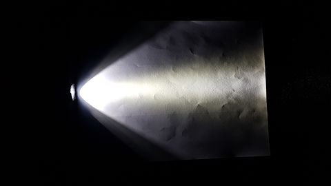

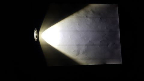

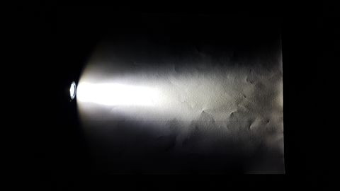

Tessék
Zanflare F1
Papír teljesen a lámpára téve, majd kb 2 cm-enként elemelve a reflektor elől. Látszik hogy az első két képen még lyukas a fény, majs kialakul a hot spot és a szórt fény. az utolsó képen pedig már a hot spot közepe a legerősebb.
A sötétebb hözépső részeket a BLF Q8 fényén még jobban meg lehet figyelni ráadásul 4x és itt az is érdekes ahogy a 4 kis refi fénye egybeolvad.
Itt érdekes megfigyelni az erősebb fénykeresztet ahogy az egymás melletti szórt fények találkoznak:
Itt még kicsit szögletes a spot:
Majd egészen kialakul. Itt kb 20 cm-re van a papír a lámpától.
Mindjárt kipróbálom ezt a módszert az UT02-vel vagy a Palight Boss1-el mert azok igazi throwerek és ott biztosan sokkal távolabb kell menni a papírral a lámpától, hogy eltűnjön a lyuk.

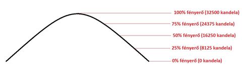

A vetítési kép nem függ a fényerőtől, tehát a görbe alakja pontosan ugyanolyan lesz ha 10%-os fényerővel világítasz, mint ha 100%-al. Ugyanaz a led világít, ugyanazzal a refivel. Mivel a 100%-os max értékeket pontosan ismerjük (lm, cd) ezért innentől már adódik magától, mivel csak magára a görbére van szükség.
Tehát nekem nem kell tudnom, hogy mekkora fényerővel világított a lámpa amikor fotóztad, csak az a fontos, hogy a kép ne legyen beégve egyáltalán és ne legyen zajos. Mivel itt nem mozgó dolgot fotózol így lehet állványról, hosszú záridővel, alacsony ISO értékkel fotózni, tehát tökéletes minőségű képet lehet lőni elvileg.
Mivel többszörösen áttételes a dolog, nyilván az így számított cd értékek nem lesznek atompontosak, de elfogadható hibahatáron belül lesznek szerintem. Gyakorlati haszna amúgy az ilyen cd kalkulációnak nincs sok (most őszintén, kit érdekel, hogy a hotspottól mondjuk 6 fokra mekkora a cd értéke a fénnyalábnak?), de ha már ennyire lámpab**ik vagyunk, miért ne kísérletezgessünk vele?
Ha belegondolsz Zozz lm mérője is hülyeségnek tűnhet elsőre, de végül is tök hasznos és marha jól lehet vele látni a különbségeket a különböző lámpák közt. Nem laboreredményeket vár az ember tőle, de viszonyításhoz szerintem roppant hasznos. És ne feledjük el a barkácsolás okozta örömet sem, ha másért nem, hát ezért megéri.

Példa: egy standard Convoy C8-as XML leddel 32500 kandelát tud, vagyis a hotspotja közepén ekkora a fényerősség. A 3D-s ábrán ez a pont a legmagasabb pont, a kúp csúcsa. A legalján meg 0 kandela a fényerősség. Ha mögé rakunk egy skálát és úgy állítom be a 3D-s képet, hogy pont szemből világítom meg a kúpot, akkor az egy "2D"-s árnyékot fog vetni a skálára ami mögötte van és kirajzol egy görbét. Egy mórickaábrán (bocs, paint-el rajzoltam) mutatva:
Nem tudom érthető e ez így. Persze lehet, hogy hülyeség az egész, csak feldobtam mint ötletet. Igazából nem emiatt találtam ki ezt a 3D-s ábrázolást, hanem, hogy jól lehessen szemléltetni a vetítési képek közti különbséget, ez már csak úgy adta magát mint lehetőség.
