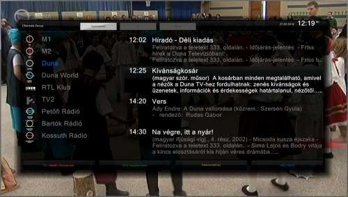

Megválaszolom a saját kérdésem.
Az volt a problémám, hogy az adott műsorhoz az xmltv csak a címet, epizódszámot, műsor típusát szedte le, de a műsor ismertetőjét nem.Belenéztem a tv_grab_huro fájlba és itt szerepel a leírásban, hogy a --slow argumentummal lekéri a műsor leírását is. Cserébe nagyon lassú, egy csatorna három napi lekérése kb harmad annyi időbe telik, mint a slow argumentum nélkül 80 csatornának.

Nem tudom, melyik nem átlátszó, mert amiket én néztem, azok igen. Csak egy példa:
Ha mégsem, akkor van más lehetőség is: IrfanView, Mentés másként, PNG, Save Transparent, majd amikor feldobja a képet, arra a részre (színre) kell kattintani, amit átlátszónak szeretnénk.

Azt itt találtam, csak alakítottam rajta az IrfanView segítségével, hogy a fehér része átlátszó legyen:
http://hu.wikipedia.org/wiki/C8
Viszont épp most láttam egy másikat, aminek csak a széle átlátszó. Itt látszik a különbség:
Több logót netről gyűjtöttem, vagy némelyiken én alakítottam, hogy alkalmas legyen. De legutóbb például a közmédia megújult weboldalain találtam véletlenül olyan transzparens logókat, ami már 1:1-ben jó a DVBViewer-hez.
Így néz ki jelenleg a csomag: http://kernel.uw.hu/MinDigTV_logos.zip
Amikor ezt a képet csináltam, lefelejtettem a listáról az Euronews és Dankó Rádiót, de a csomagban az is szerepel.
